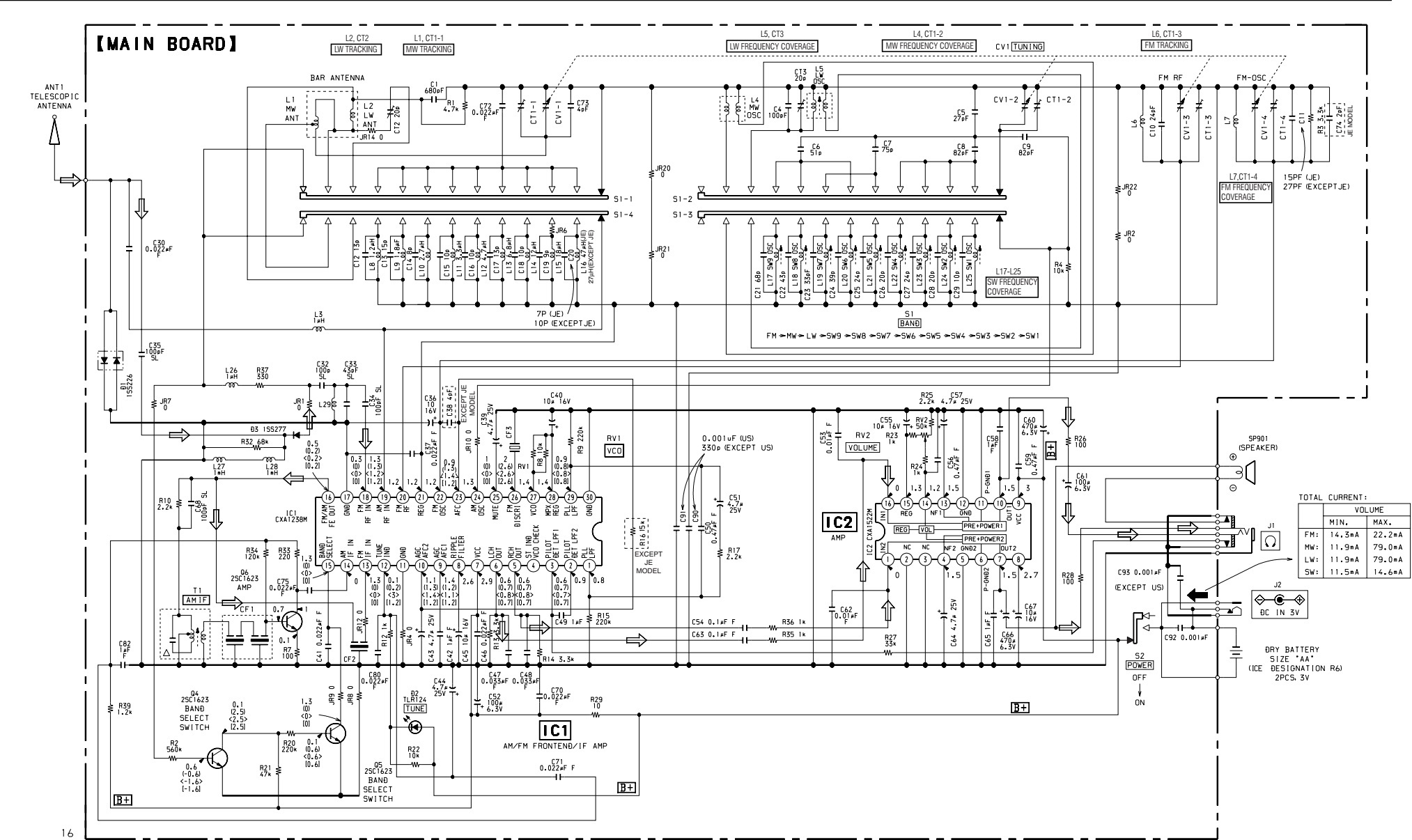

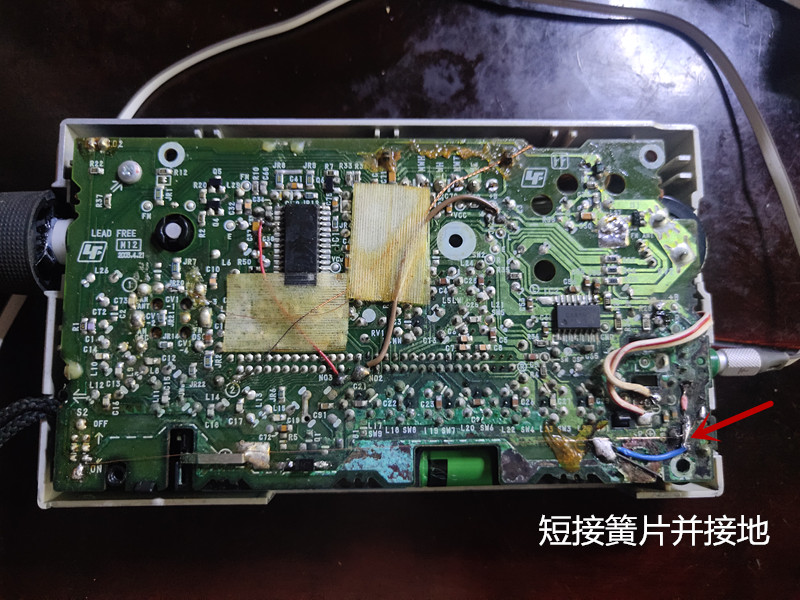

 索尼ICF-SW11收音机中大音量时有自激声,无法正常收音
   该收音机收音芯片是CXA1238,功放芯片是CXA1522 。由于小音量时,收音机输出声音正常,中等以上音量喇叭的输出声音才有自激声。首先怀疑主滤波电容C60老化造成电源内阻过大。拆下电容测量正常,故将电容重新装回电路板上。再试验,收音机在大中音量出声也正常了。但是,第二次开机,收音机故障依旧。怀疑拆焊电容时电烙铁的热量使得电路板变干燥,提高了电路板绝缘性能。于是,用电子清洁剂清洗电路板,并用电吹风将电路板吹干燥,故障又排除。
第三次开机,收音机故障依旧。再次用电吹风将电路板吹干燥,故障又排除。但是,发现动电路板时,有时喇叭会没有声音。以为电位器接触不良,没有在意。第四次开机,收音机自激故障依旧。用电吹风将电路板吹干燥,这次故障没排除,喇叭输出没有声音的故障凸显了。用万用表测量功放芯片各个脚电压,发现音量电位器接地端电阻R25对电池地端的电压不是低电平,而是有23V电压。断电测量主滤波电容C60接地端与电池地端之间电阻,发现之间不是0欧姆,而是有数欧姆至数十欧姆不稳定电阻。主滤波电容接地端与电池地端之间串联有外接电源插座。
分析是外接电源插座的簧片氧化接触不良造成主滤波电容接地端与电池地端有不稳定接触电阻。用电吹风加热电路板,热量使簧片热胀冷缩使得接触电阻变小,使得故障暂时消失。而电路板变冷时,其接触电阻故障仍会使得电源内阻过大,使得中等以上音量喇叭输出的声音有自激声。而弯动电路板时,也会使得插座簧片形变,其接触不良会使得收音机无声。
由于手头无同型号电源插座,用导线将插座簧片两端短接并接电池地端应急维修。再试验,收音机中大音量不再有自激声。

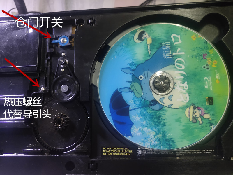

三星HT-C7550W蓝光迷你音响无法读蓝光,DVDCD碟片
该机的收音机功能,IPODHDMI输入音频功能正常,喇叭及低音炮输出功能正常。就是无法读蓝光,DVDCD碟片。该机采用水平滑盖方式开关仓门,在打开仓门的情况下,拨动传动片使得仓门关闭开关合上,此时碟片转动,过段时间读出碟片内容并播放。可见,机器读碟功能正常。
检查传动片发现传动片上面的导引头断了,卡在滑盖仓门的导引槽里。
可见是这个原因造成传动片无法在仓门关闭时引导仓门关闭开关合上,机器以为仓门未关上,所以机器无法读碟。
将卡在滑盖仓门的导引槽的那个传动片上面的导引头拿出。该机的传动片买不到,只能用别的办法解决:将一截相同直径的螺丝(截去螺丝头)用电烙铁热压在传动片原来导引头位置。将机芯复位,皮带换新。
再试验,机器水平开关仓门正常,读蓝光,DVDCD碟片也正常了。
