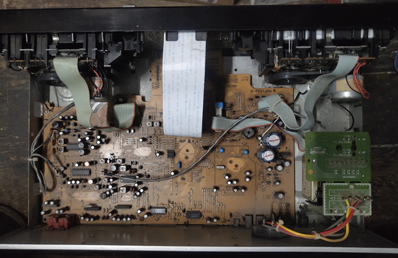

修机芯不动作

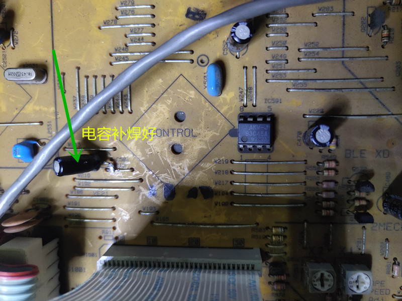

装好机芯和线路板所有的连接线试机,机器显示屏正常,但是按键所有功能均失效了。看到主板上CPU5V供电滤波电容C501脱焊倒下在一边,将其补焊好,故障依旧。
看到按键显示板的时间/计数按键卡在机器里面,是否因为按键卡住这个原因导致所有按键失效。拆下按键显示板,将按键塑料件粘好。但是故障依旧。

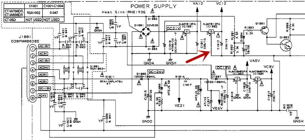

测量主板IC1001 7812 稳压芯片,芯片输出12v正常,IC1002 7812 稳压芯片芯片输出有21V,不正常。查出该芯片接地脚与主板电源地线路不通,7812接地脚与电源地不通,会造成781212V输出,戴不起负载(21V是虚电压),所以电机,电磁铁因为缺少12V供电而不动作。
拆装主板麻烦,于是将IC1002 7812芯片接地脚与主板电源地电容C1010负端用飞线连通。再试机,双卡的正反面播放,快进快退均恢复正常。
