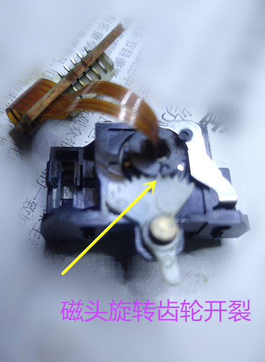

于是,拆下放音卡磁头,拔下磁头上扇形轮的轴,重新调整扇形轮角度,使其与录音卡磁头的一致。装好扇形轮和磁头后。放音卡正向播放(播磁带A面)时,反向播放(播磁带B面)时输出声音均恢复正常。查看该磁头上传动齿轮有开裂,估计是这个原因使其与扇形轮打滑错位,造成磁头转动方位角异常。
为防止故障再出现,在开裂处粘上AB胶增加其强度。

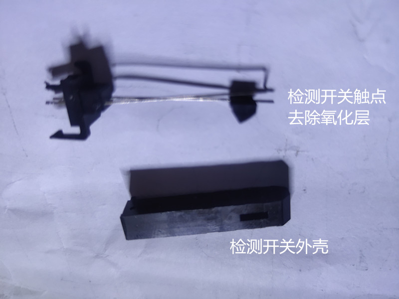

测量磁带有无检测开关,发现了故障原因:机芯放入磁带时,该开关不是接通,而是有几百至一千多欧姆的不稳定阻值。
将其拆下,用锉刀清除其触点氧化层使其接触良好。将该开关装回机芯后,机芯播放磁带恢复正常。原来,用手按住磁带有无检测开关时给开关加的压力(行程)大于磁带的压力(行程),使开关接触电阻更小。所以出现上述异常现象。

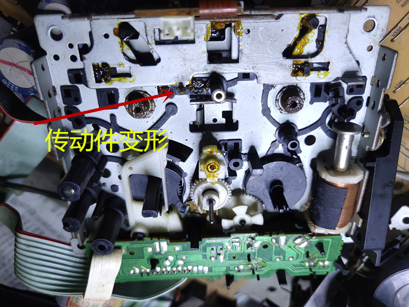

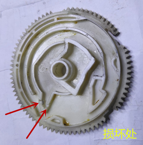

怀疑也是程序轮的问题。拆下程序轮检查,其槽路的确有损坏的情况,传动件不是按照槽路引导线路移动,而是异常移动。将程序轮损坏处用AB胶粘好。
还发现磁头转动传动板的传动件有些变形,将其用老虎钳夹好。

装好机芯再试验,故障现象依旧:反向播放(播磁带B面)时,卷带轮正常转动。正向播放(播磁带A面)时,磁带不转,但是在机芯启动瞬间,发现卷带轮有与卷带方向相反的动作并立即停下。进一步检查,发现:反向播放(播磁带B面)时能正常播放的磁头,在正向播放(播磁带A面)时,磁头没有旋转。看来,还是程序轮有问题。
试着用手将磁头旋转至(播磁带A面)时的方位角,再按正向播放键(播磁带A面),机芯播放正常(卷带轮正常方向卷带)。再按反向播放键(播磁带B面),机芯能够正常播放(磁头能够自动旋转至(播磁带B面)时的方位角,卷带轮也卷带正常。但是,在磁头旋转至(播磁带B面)时的方位角的情况下,再按正向播放键(播磁带A面),磁头依旧无法旋转至(播磁带A面)时的方位角,卷带轮有与卷带方向相反的动作并立即停下。
再试着用手将磁头旋转至(播磁带A面)时的方位角,机芯又能正向播放(播磁带A面)。但是,只要磁头旋转到(播磁带B面)时的方位角,机芯必然不能再正向播放(播磁带A面):因为磁头无法旋转。
拆下程序轮检查,槽路损坏处又有损坏了。由于损伤与磁头转动传动滑板有关,检查传动板传动的磁头转动拨杆(扇形齿轮)。发现拨杆用手拨动困难,几乎无法活动,难怪程序轮上的传动槽路会被损坏了。

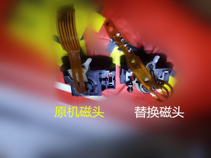

拆下磁头,发现与扇形齿轮传动的磁头转动齿轮也已经开裂,只是该磁头齿轮的损坏程度比放音卡的磁头齿轮更糟糕些:磁头齿轮的开裂,导致扇形齿轮不能使得磁头转动,阻力也使得磁头转动传动滑板移动受阻,造成程序轮槽路损坏,也导致(播磁带A面)时的卷带轮动作异常。尝试用台虎钳夹紧磁头齿轮的开裂处用AB胶粘牢,但是开裂程度较糟,粘结效果不佳。

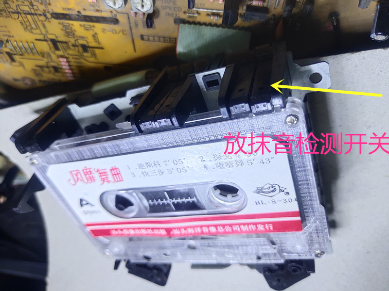

将机芯程序轮槽路损坏处粘好。测出机芯磁带防抹音检测开关接触不良,也将其氧化层去除,以免机芯无法录音。

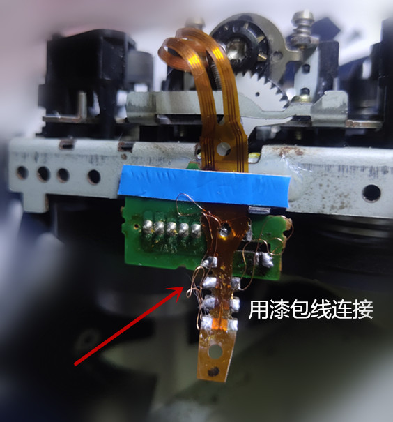

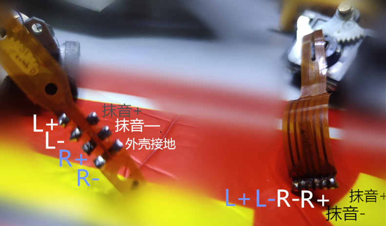

将磁头换新。(ALPS公司产TCM-230机芯的配套录放磁头:录放磁头左右声道直流电阻各270欧姆左右,抹音磁头直流电阻4欧姆左右)。装好后再试验,机芯在正向播放(播磁带A面),在反向播放(播磁带B面), 机芯运行均正常(磁头旋转方位角正常,卷带轮卷带方向正常)。我代换的磁头是从故障索尼组合音响hcd-vx880av上拆下的同型号无磨损磁头,排线定义有所不同,用飞线与原线路板连接即可,如图所示。
