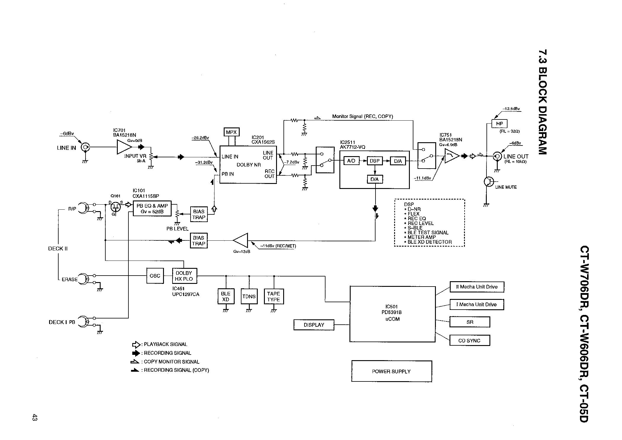

摘要: 先锋CT-W606DR卡座除了有杜比B,C降噪,HX PRO功能外,还具有DSP数字音频处理电路,先将模拟信号转换为20BIT的数字信号,进行运算处理后再转为模拟信号进行录音或播放,SUPER AUTO BLE XD(数字电路按磁带实际录音效果 ...
 先锋CT-W606DR卡座除了有杜比B,C降噪,HX PRO功能外,还具有DSP数字音频处理电路,先将模拟信号转换为20BIT的数字信号,进行运算处理后再转为模拟信号进行录音或播放,SUPER AUTO BLE XD(数字电路按磁带实际录音效果,控制偏磁电流,录音电平及均衡),DIGITAL FLEX(使其播放磁带的频响,电平,信噪比更佳)。该机是先锋卖的较好的一款中低端机型,对该老机器的维修有一定实用价值。

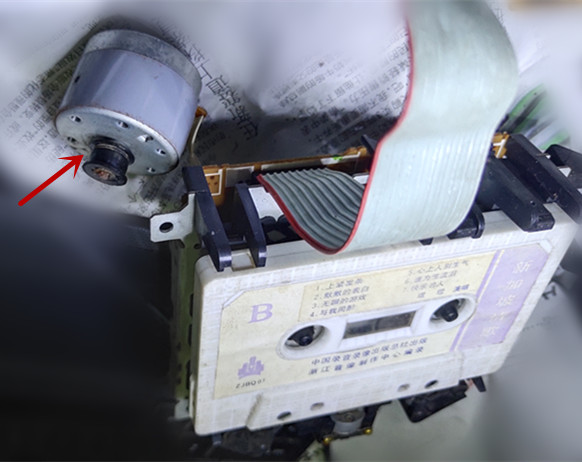

放音卡的皮带老化掉下,将皮带换新,开机按播放键,电磁铁(用于配合程序轮实现正反播放,快进快退)有动作,但是电机不动,在电磁铁动作时测量电机+,—端之间有12V供电电压,但是AB端(转速控制端)对地电压只有2.8V2.4V,与录放卡电机不同,查电路图可知AB端电压与电机有关,怀疑电机损坏。
先修放音卡:拆下电机检查,发现电机主轴卡死,给主轴加润滑油并手动使其能转动后通电,电机能够正常转动,电机只是主轴缺少润滑的小问题。

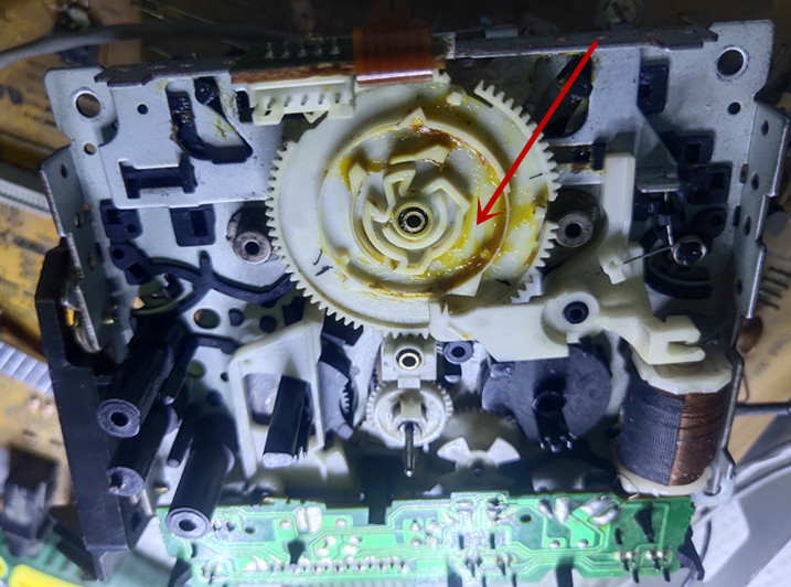

怀疑程序轮异常导致机芯动作错误。拆下程序轮检查,轮子的槽路无磨损。为了防止机芯活动件不按程序轮槽路运行而误动作,给程序轮的槽路加润滑油脂。

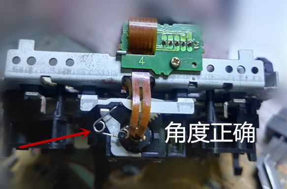

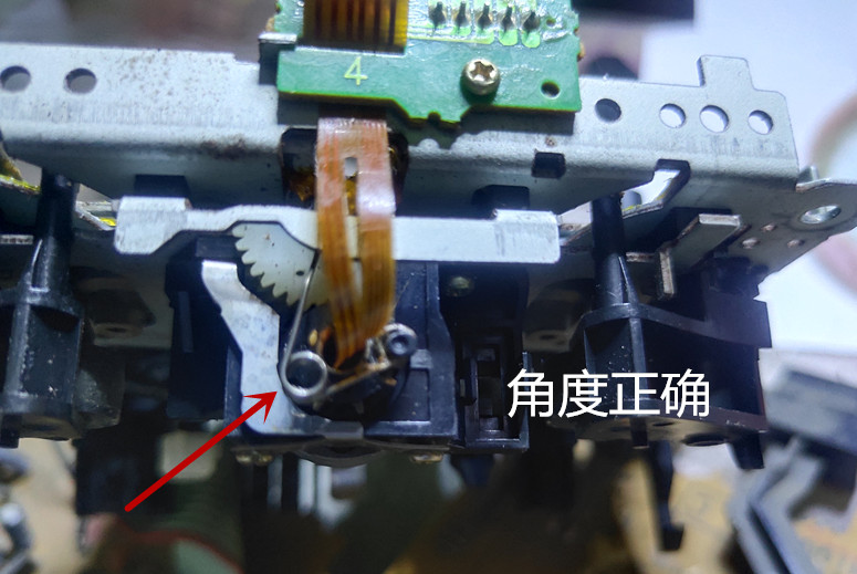

拿下磁带,用手按住磁带有无检测开关。发现机芯动作时:正向播放(播磁带A面)时,磁头方位角正常(磁头与磁带运行方向平行),但是反向播放(播磁带B面)时,磁头方位角不正常(磁头与磁带运行方向不平行)。
由于录音卡一直在反向播放(播磁带B面)状态。通过对比2个机芯,发现带动磁头转向的扇形轮的转动角度不同。
