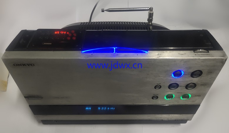

两次维修安桥CR-T2微型桌面音响不开机故障
2024-5-27 20:41| 发布者: 方位| 查看: 1557| 评论: 11|原作者: 浙江 方位
摘要: 几年前第一次维修 该机是日版110v机型,因误接220v电源而损坏。拆开机器检查:原待机用小变压器和主变压器的初级绕组均已烧坏开路。而功放集成电路(LA4282)的供电端10脚已对地击穿短路。测低压侧其他元件无明显短 ...

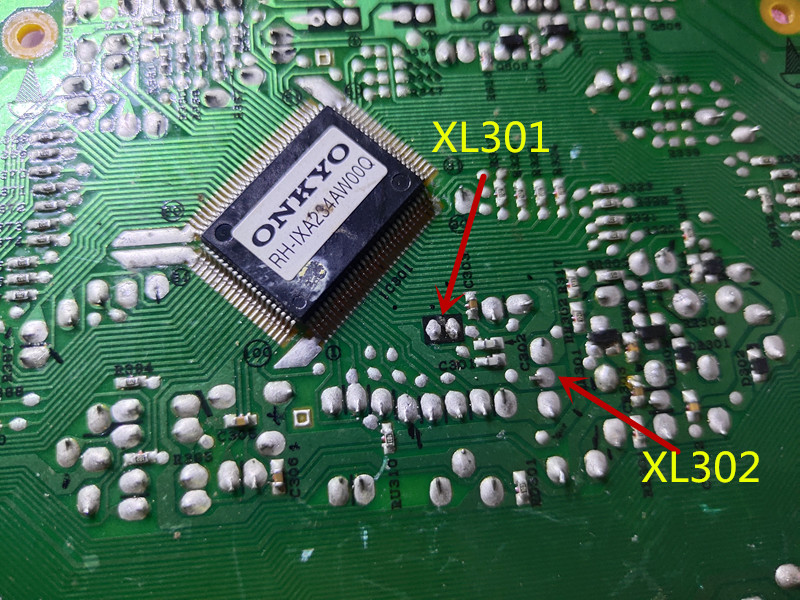

最近发现该机无法开机:插上电源,机器的待机指示灯不亮。按电源键,机器的VFD显示屏不亮,主电源继电器无吸合声。

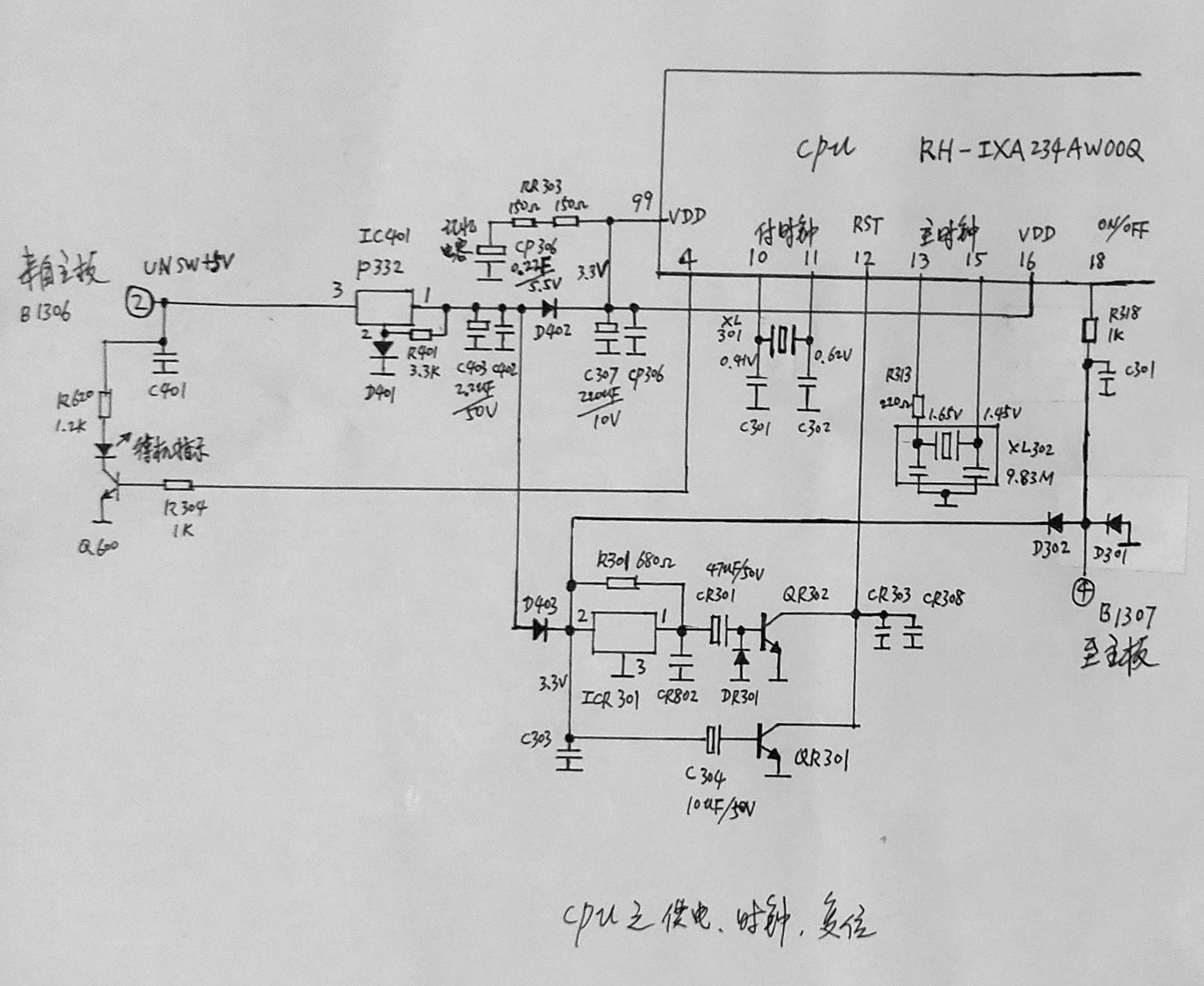

CPU工作三条件:供电,时钟,复位。主板UNSW +5V电压从插座B13062脚输入按键显示板。UNSW +5V输入3.3V稳压芯片IC401 P332 P332输出电压经过D402输入CPU的供电脚1699脚;P332输出电压经过D403加给复位电路:ICR301,QR302,QR301。机器在上电时,复位电路使得CPU12脚低电平复位。XL301CPU的副时钟,待机时工作。XL302CPU的主时钟,开机时工作。

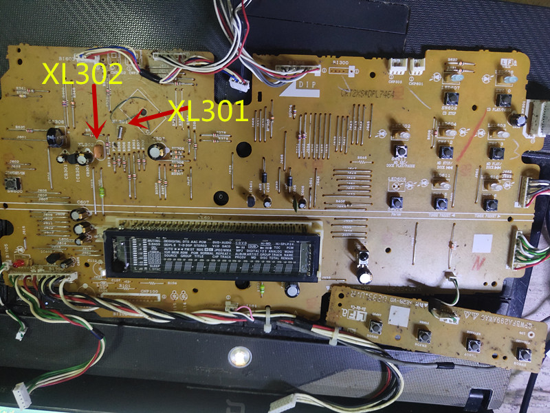

实测CPU的供电脚16993.3V电压正常。用导线将CPU的复位脚12脚短时对地接地复位,但是机器无任何反应。测量晶振XL301两端电压时,机器有继电器动作声音,待机指示灯也点亮。但是断电后再通电,机器故障依旧。
根据现象,估计晶振XL301相关电路不良。断电测量CPU接晶振XL3011011脚对地电阻,10脚阻值正常,而11脚对地阻值只有80欧姆,不正常。拆下C301,C302测量基本正常。由于贴片元件固定用红胶容易老化漏电,再将电容下的红胶清除干净。再测CPU1011脚对地电阻,发现11脚对地阻值仍异常。于是用电子清洁剂将CPU所有引脚清洗干净,再测CPU11脚对地阻值已经恢复正常。将C301,C302焊回线路板。
再给机器通电,机器待机指示灯已能点亮。按电源键,显示屏显示正常,几秒后主电源继电器有吸合声(CPU18脚输出高电平),整机已经正常工作。
分析故障起因:造成CPU引脚间绝缘电阻变低可能与脏污及受潮有关。

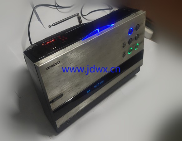

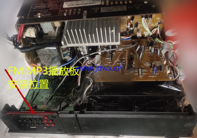

增加FM收音/MP3播放功能

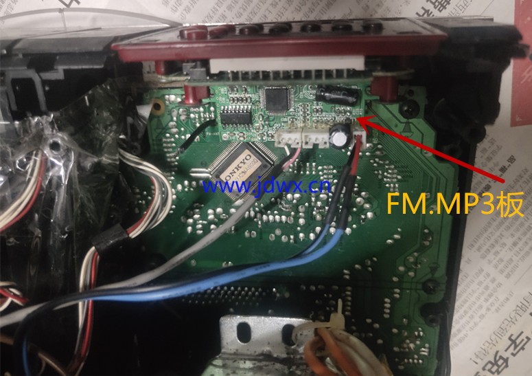

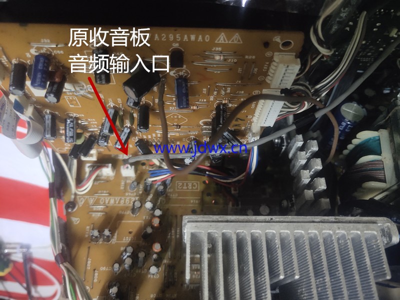

   由于该机FM接收是日本制式(76-90MHZ),不适合国内接收。该机CPU资料缺乏,不知道改动CPU哪些引脚可以将接收制式改为国内制式。收音板是ALPS生产的,网上也查不到相关资料。于是,决定将手头一块FM收音/MP3播放板改装到该机上。先试验原机收音板不接(收音板芯片与CPU没有通讯),收音板输入给主板的LR声道是否被静噪。在FM状态,屏显AutoFM自动静噪。在AM状态,干扰收音板输入给主板的LR声道线路,喇叭输出有干扰声,可见在AM状态,CPU没有静噪。在没有原机遥控器的情况下,将机器调在AM状态,机器就可以播放原机收音板音频口输入的音频信号。

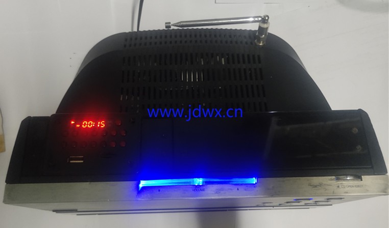

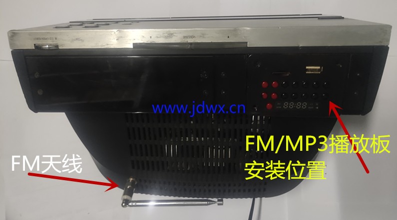

改动很简单:将FM收音/MP3板的供电输入口接到主板9V供电端和地。收音外接天线另接拉杆天线。FM收音/MP3板的LR音频输出端接主板原来收音LR音频输入口。FM收音/MP3板面板和原机上盖板比较合适,适当锯掉部分上盖板塑料片。再将FM收音/MP3板面板粘在锯掉的上盖板空缺处。
使用:要听FM收音/MP3时,将机器功能切换到AM收音状态。按FM收音/MP3板面板的数字键就可以直接选择电台频率或TF卡或U盘的曲目。播放,暂停,下一曲/快进,上一曲/快退,也在FM收音/MP3板面板的相应按键操作即可。
