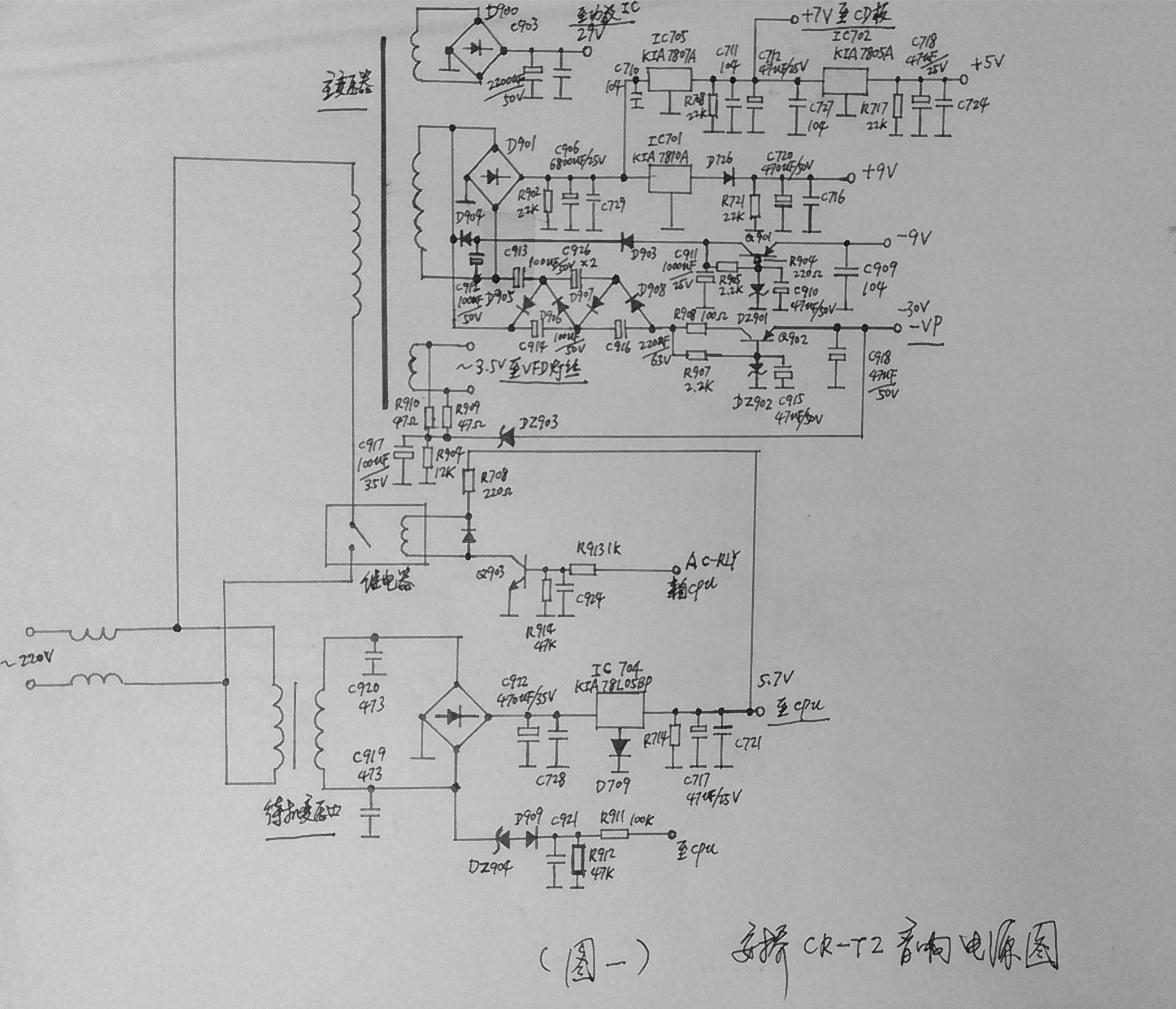

几年前第一次维修
该机是日版110v机型,因误接220v电源而损坏。拆开机器检查:原待机用小变压器和主变压器的初级绕组均已烧坏开路。而功放集成电路(LA4282)的供电端10脚已对地击穿短路。测低压侧其他元件无明显短路现象。决定换掉2个变压器和功放集成电路来修复该机。
待机变压器是提供CPU(RH-IXA234AW00Q)及电源继电器的工作电压,其工作电流不大,故用一个220V9V(300mA)的小变压器代换。
原主变压器低压侧有三个绕组:(实测供电电路如图1所示)一个绕组供应功放集成电路LA4282。一个绕组供应CD电路(TC94A14FAGTA2157FNG6261),收音电路,音调电路(LC75343,VFD显示电路(M66005-0001AHP),还用倍压整流电路升压后给显示电路提供负偏压。还有一个绕组给VFD显示屏提供所需的灯丝电压。
主变压器的功率电压大小要按照电路的参数选取。机器铭牌标示功耗37W。功放集成电路的主滤波电容用的是50V耐压,查LA4282参数可知其推荐工作电压为32V时,输出功率为10W×28Ω)。对于乙类功放的效率来说,此功放电路的功耗要求在30W左右。而CD电路有激光头和电机等较大的负载,其功耗一般也要10w左右。为此。选择一个参数接近的220V变压器。该变压器有2个绕组:一个绕组是为交流21v2A,其整流滤波后直流电压在30V左右,功率在40w左右,符合功放集成电路对功耗的要求;另一个绕组为交流10V1A, 其整流滤波后直流电压在14V左右,功率在10w左右,符合CD电路、收音电路、音调电路、VFD显示电路对功耗的要求。但是VFD显示屏所需要的灯丝电压还没有,好在此变压器比原机变压器功率大、有余量,故用细漆包线在变压器上加绕一二十圈左右,单独给显示屏灯丝提供34V的交流电压。
由于三洋功放集成电路LA4282手头没有,故用输出功率差不多的飞利浦功放集成电路TD1521代替,改动前后的功放电路如图2、图3所示。TDA1521的应用电路所用元件比LA4282简单,故在原线路板拆掉不用的元件,需要改动的地方则用切断铜箔、改接跳线的办法处理。
安装好功放集成电路和固定好变压器后试验,机器的吸入式CD读碟、VFD显示均正常。就是机器的音量要开得较大(屏幕显示30以上),音箱才比较响,是TDA1521LA4282的增益要略低的缘故。但是,瑕不掩瑜,该机播放的音质像别的安桥音响一样比较理性平衡。
