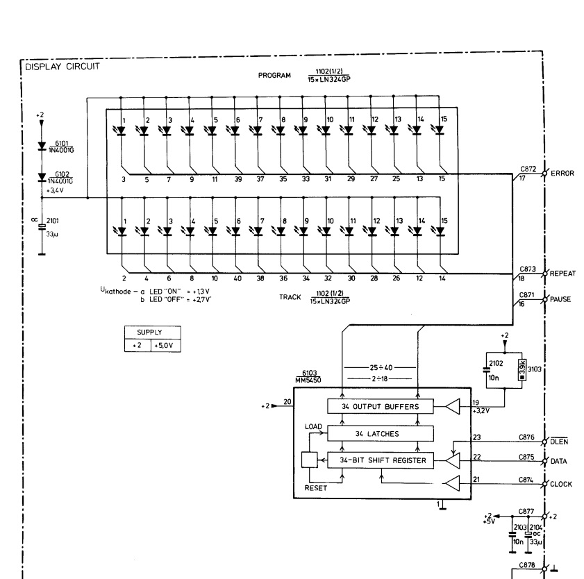

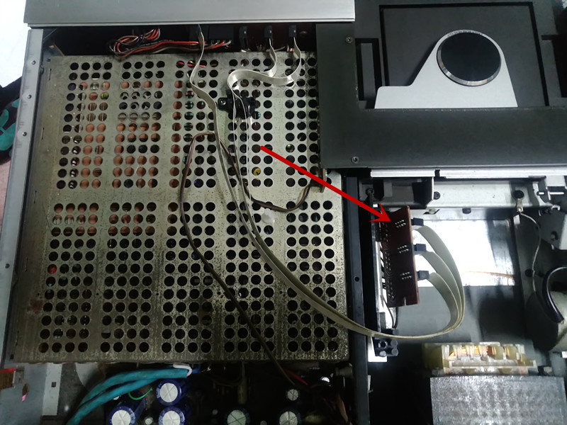

    曲目指示灯LED驱动板在进出仓组件上,拆下LED驱动板,测量LED驱动芯片MM54505V供电端20脚对地电压只有3.8V
测量进出仓组件上的排线转接板上5V供电端电压也只有3.8V。问题应该在柔性排线或前面线路板。检查转接板上该柔性排接口正常。

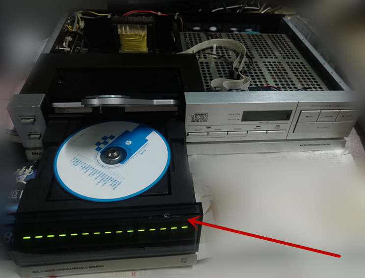

但是测出柔性排线与前面线路板的接口接触不良,用电子清洁剂清洗该排线接口后,测量LED驱动芯片MM54505V供电端电压升高到4.85V了。
安装好后开机,曲目指示灯显示恢复正常。
