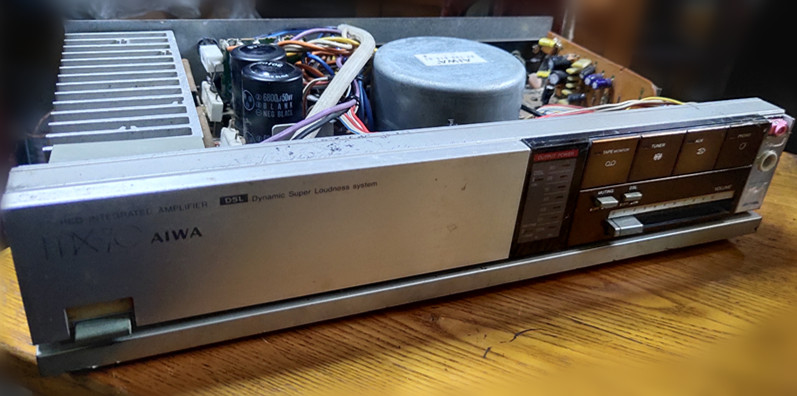

 该套音响最早是1983年发售,离现在已经有40年之久了。笔者通过对其功放部分和调谐器部分的检修,使其恢复了正常工作,维修过程记录如下。

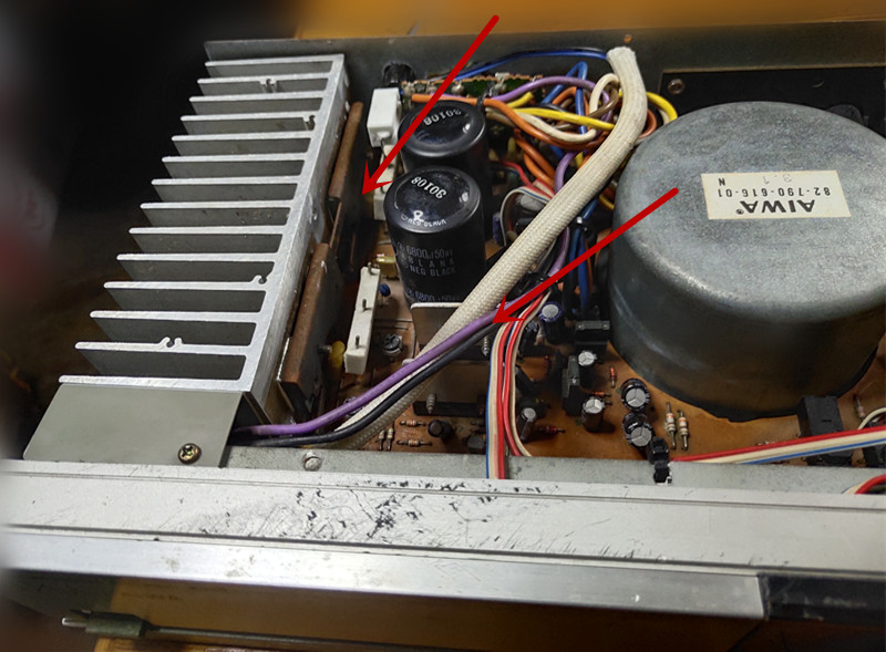

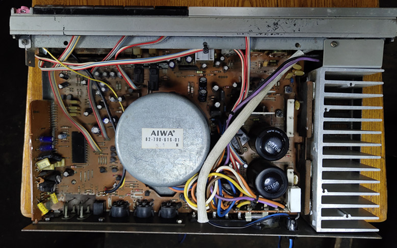

1.功放 MX70

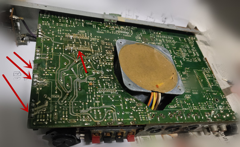

接上220V交流电源,未输入音频信号时,功放音频电平指示灯有3格已亮,而喇叭保护继电器没有吸合的声音。只过了几秒钟,就发现R声道功放管E极串联的0.33欧姆均流电阻R156发热严重。拆下主板测量,发现R声道功放管Q28,Q30均已经击穿损坏。用于调整末级功放管静态电流的调整管Q26的引脚与主板已经脱焊。测量音频驱动芯片IC6  UPC1225H的各个引脚阻值与L声道音频驱动芯片IC5 UPC1225H的接近,估计IC6基本正常。将功放对管Q28,Q30换新,将调整管Q26补焊好。
在路测量出几个电位器均有开路,短路,接触不良等问题。经过清洗,高音音调,低音音调,左右平衡这3个电位器仍存在问题,故将此3个电位器换新。
再通电,功放喇叭保护继电器有延时吸合的声音,过十几分钟后,调整电位器SFR2,使得R声道0.33欧姆均流电阻R156上的静态电压与L声道的接近(35mv左右)。给功放接上喇叭,输入音频信号,2声道喇叭能正常出声,功放音频电平指示灯变化正常。
由于测试不方便装上散热器,于是在很小音量下给新换的功放管通电试验,功放管仅微热。但是,只经过半小时,突然听到功放喇叭保护继电器“咔”的跳开的声音,试验的喇叭无声了。断电测量,发现R声道功放管Q28,Q30已再次击穿损坏,均流电阻R156Q28侧的0.33欧姆电阻烧断开路。测得IC611脚与910脚(-40V供电)之间已经击穿。再测得Q263个脚之间阻值基本正常。但是,根据原来Q26的引脚与主板焊盘脱落的情况分析,Q26极有可能长期受热而早已劣化,会造成功放管静态电流失控,而使得功放管击穿损坏。于是,将IC6,Q28,Q30,Q26,R156均换新。
IC6外接有3个电解电容,输入端耦合电容C112,负反馈端对地电容C116,开关机静噪电容C120。仔细观察,发现其中的C112已经损坏,其底下的胶帽早已涨出。C112,C116漏电的话,会导致功放管输出的中点电压不为零而损坏功放管或喇叭。于是,将此3个电解电容换新。不输入音频信号不接喇叭长时间通电试机,功放管没有再损坏。再调整电位器SFR2,使得R声道0.33欧姆均流电阻R156上的静态电压与L声道接近(35mv左右)。
将功放所有部件安装恢复后,试听其音色温暖醇厚:中高音质朴,低音饱满富有弹性。虽然该机音色没有爱华后期带有BBET-BASS音效的功放那般犀利,但是其音色有模拟时代的特色,动态低音提升DSL电路功不可没。故也将其DSL和音调电路附上,供读者参考。
修复后用了一段时间,功放又没有声音输出了,查看机器前面板上节目源指示灯不亮,按DSLMUTING开关,DSLMUTING 指示灯也似亮非亮。查出是给DSLMUTING 指示灯和信号切换芯片TC9151P供电(12V)的Q9 2SC495虚焊。补焊后,声音输出恢复正常,节目源指示灯,DSLMUTING指示灯能恢复点亮。
小结:该机屡损功放管的原因,最大可能是C112,Q26的劣化,当然也不排除IC6的老化。

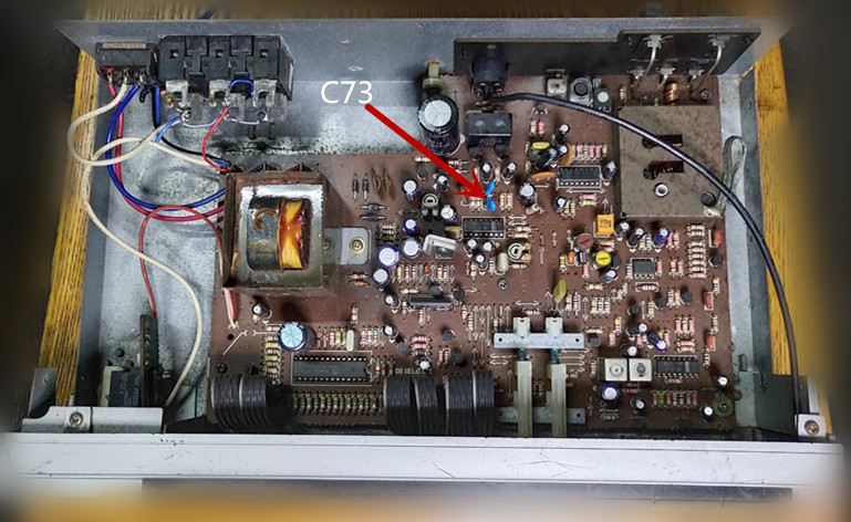

2. 调谐器  TX70
该数字锁相环调谐器能开机,VFD频率显示正常。试听一下FM电台,灵敏度还相当高,周边不少电台都能清晰收到。后期爱华调谐器的中周内部瓷管电容易老化的问题,这个调谐器居然不存在。不过,该机只有一个声道有声音,另一个声道声音时有时无。
查看电路,IC3 HA1137FM中放和鉴频芯片,其输出单声道复合信号,输入IC5 HA1196立体声解码芯片的2脚。经过IC5 HA1196 立体声解码后,从IC57脚和6脚输出LR立体声音频信号。测量声音正常的R声道输出脚6脚电压为4.8V,均衡端5脚电压为8.8V。测量声音时有时无的L声道输出脚7脚电压为8. 4 V,均衡端4脚电压为8.5V。断电测量7脚和4脚之间电阻只有几十欧姆。拆下电阻R92测得其阻值正常,拆下电容C73测得其漏电电阻为几十欧姆。将C73换新后,调谐器L声道输出声音恢复正常。
小结C73R924脚和7脚内部的运放组成音频去加重电路,C73的漏电,使得4脚和7脚内部的运放工作异常,造成L声道无输出。
