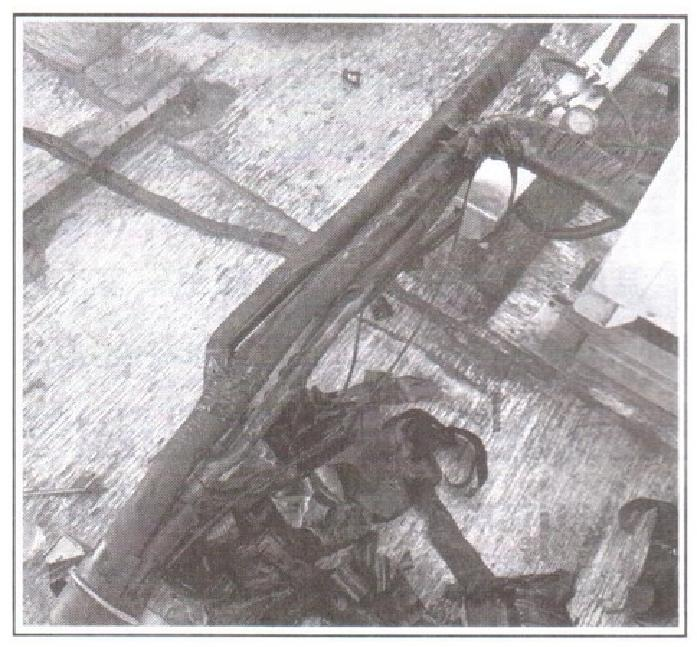

 海尔多联机(型号:RFC400MXSKYA)
组合式三台外机联机,不制热。
分析检修:经查,高压压力为16公斤,表示系 统漏氟。为避免大范围查找漏点,且因漏氟会有油 迹产生,所以先查内外机和吊顶石膏板是否有类 油水样。经查冷凝器良好,外机也正常,但主管路 保温包扎带缝隙上有一圈圈油迹,如图10所示,
说明有漏点。
顺着油迹一路剥开保温层,如图11所示,
发 现粗管分歧器有大量油迹,冷冻油味也很重,抹上 肥皂水检查,分歧器口冒气泡,如图12所示,该处
漏氟。
大尺寸分歧管虎口漏的解决方法是直接更换分歧管,且不能补焊,大量实践证明补焊后仍会 漏。老款分歧器管径在25mm  以上,虎口处漏的几 率较高,最好的办法是更换为Y 型分歧器。新、老 分歧器实物如图13所示。更换后抽真空,再定量
加冷媒,调试正常,故障排除。
