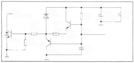

九阳JYC- 21CS5 电磁炉,开机后不定 时显示故障代码“E0”。
2023-11-24 20:12| 发布者: 家电维修| 查看: 1090| 评论: 8
摘要: 一 台九阳JYC- 21CS5 电磁炉,开机后不定时显示故障代码“EO”。分析检修:拆机检查, 发现油污较多,清除油污并晒干后试机,故障不变。测量大功率电阻,均正 常。代换 U2(LM339) 及 IGBT 管后试机,故障依旧。 转向 ...
时显示故障代码“EO”。
晒干后试机,故障不变。
测量大功率电阻,均正 常。代换 U2(LM339)  及  IGBT 管后试机,故障依旧。 转向检查驱动电路,如图13  所示,发现 Q301(S8050)的  b-e  结时通时不通,判断 Q301 性能不良。更换 Q301  后试机,故障排除。

引用 怕了索尼哥 2024-6-18 11:13
谢谢,我家九阳电磁炉是开机炸了IGBT,更换IGBT以后,结果又提示E0错误,换了8050,检测二极管、电阻、电容都是正确容量范围,结果还是报E0,能指导一下吗?

引用 热心助人 2023-11-25 21:50
首先谢谢楼主分享维修案例。但个人以为检修顺序不对。E0故障对应是电路故障,范围较广,但上来就更换339不是推荐的做法。IGBT不测量就更换也不是常规的操作。最后结果也证明了这一点。还是常见的故障元件。本人以为这是一篇质量不高的文章。很可能是一位维修技术不怎么专业的坛友为发文章而写的帖子。 ...
