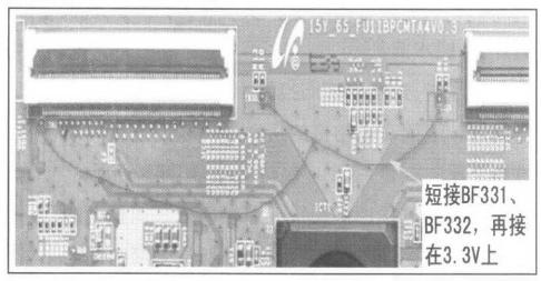

分析检修:液晶电视出现灰屏现象,需检查电源板、主板及逻辑板,若均正常,则为显示屏本身故障,可采取去保护的方法解决,具体步骤如下:
第一步:短接逻辑板上的 FB331 与 FB332 反馈点,并将其接在3.3V 电压上,取消保护后图像恢复正常,如图10所示。

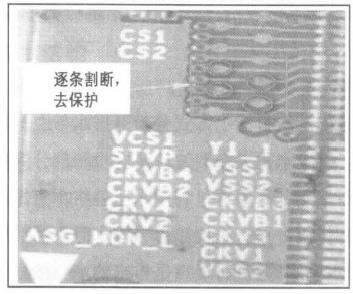

第二步:取消保护,仍然灰屏,说明屏Y 轴有短路情况,造成逻辑板电源电路停止工作。
可分别断开逻辑板与屏左右排线,若出现半边图像,先去掉屏边板上的电阻R11、R18, 再将连接逻辑板的排线粘贴胶纸带,遮挡1~14或27根,以切断X 轴到Y 轴的供电,图像可恢复
正常,如图11所示。
第三步:若还是不能解决,则将屏边板上的 CKV (移位脉冲信号)保护割断,图像即可恢复正常,如图12所示。
