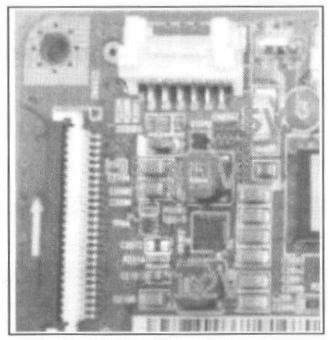

其次,若电源板插座 CN801 的 PS-ON  端为 0V,插座 CN802 的 VS-ON 端为3V, 说明电源板已正常工作,否则电源板有故障,如图7所示
第三步:检查逻辑板上的5V、3.3V、1.2V 等电 压(如图8所示)是否正常,指示灯是否点亮,若电 压均正常,但无VS-ON  信号输出,则可判断逻辑 板损坏;若断开逻辑板到寻址板的两根排线,通电 后VS 电压和VS-ON  信号均正常,则可判断寻址板故障;若电源板单独判断工作正常, 一旦接上逻 辑板并断开寻址板,仍然保护或无VS 电压,VS- ON 信号也无输出,即可判断是逻辑板故障。
