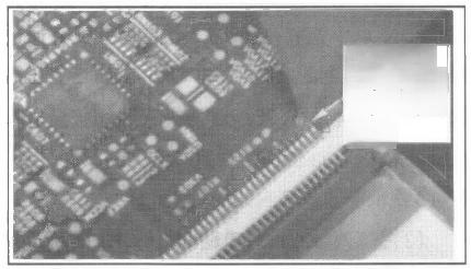

分析检修:通电试机,出现长虹LOGO  后图像正常,约1min 屏幕开始上下抖动,如图1所示。
从图1故障现象分析及判断,汇集电源、信号
处理二合一的主板应该没有问题,初步怀疑是逻辑板或屏有故障。拆开整机后盖,断开连接逻辑板 与屏O/C  之间的两根排线中右边的一根,左边图 像显示正常且不跳动,说明逻辑板工作正常,是右 边屏内部电极有短路损坏情况,通常只有更换显 示屏才能恢复正常。不过,也可通过以下两种应急
处理方法解决:
第一种:将连接逻辑板与屏O/C  的右边排 线,粘贴纸胶屏蔽1~13或19根(靠外边),如图2 所示,然后重新插入,即可解决屏闪故障(略有粗
纹干扰故障)。
第二种:将逻辑板上的 CKV 信号切断,如图
3所示,去除干扰信号,即可解决屏闪故障(粗纹不明显)。
