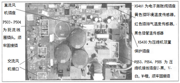

5 室 外 电 控 组 件 问 题
因室外电控组件问题时显示“F6”通讯故障, 此时需通过对室外电控组件的测试来进行判断 ( 图 5 为LPM1610 一体板实物图),观察室外主板 指示灯显示状态,显示亮或闪烁可判断电源电路、 软启动电路、MCU  及复位、振荡电路工作正常;短 接 XS435 提供外机 AC220V 压缩机风机强制运 行正常,判断为通讯电路问题,更换主板。
观察室外主板指示灯熄灭状态,采用中间测  试法测试电源电路 P1/N1  间有无 DC300V 电压, 有则是主板开关电源相关电路故障,需更换主板; 无则进一步测量XS403、XS404之间有无AC220V   电压,如无 AC220V,则需检查 XS401、XS402;若
有AC220V 电压,则需测量RCT1/RCT2   两端的PFC 电感是否开路,开路时更换 PFC 电感,通路
则更换模块即可
