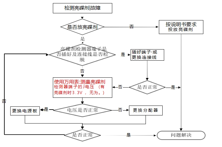

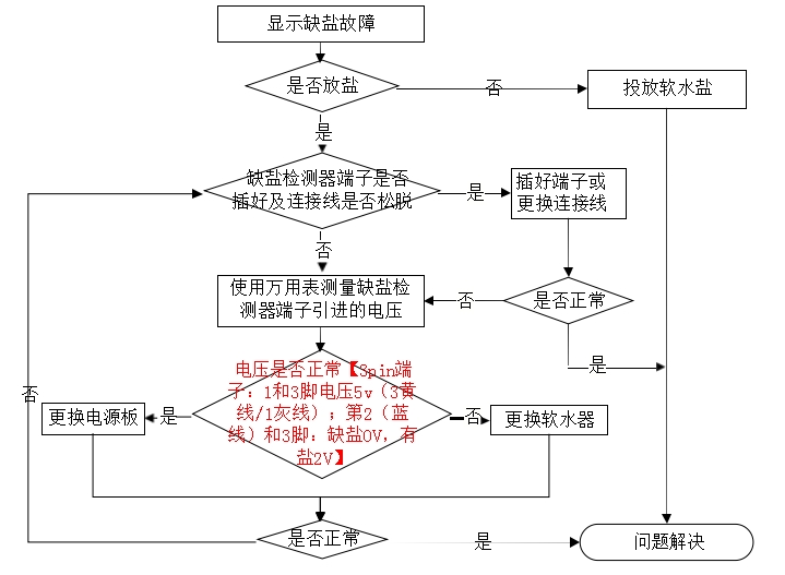

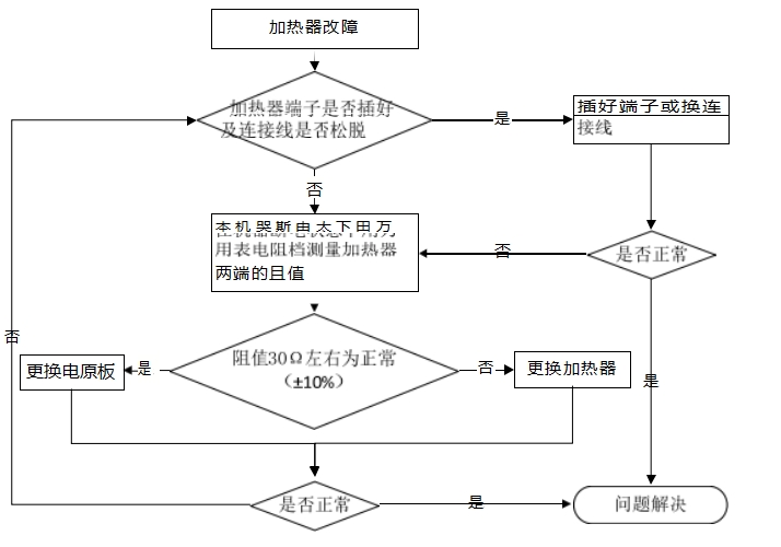

摘要: 云米 VDW0801 互联网洗碗机的故障检修1、通讯异常(先确定为通讯异常故障,故障提示为 E5)通讯故障 (E5)更换控制板 ,重新上电2、开门故障(先确定为开门故障) 3、洗涤泵故障(先确定为洗涤泵故障)使用万用表检测 ...
763535639896
7、检测亮碟剂故障(先确定为亮碟剂故障)
8、检测缺盐故障(先确定为缺盐故障)
显示缺盐故障
9、加热器故障(先确定为加热器故障).
