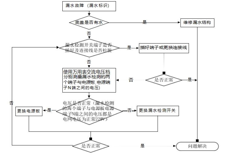

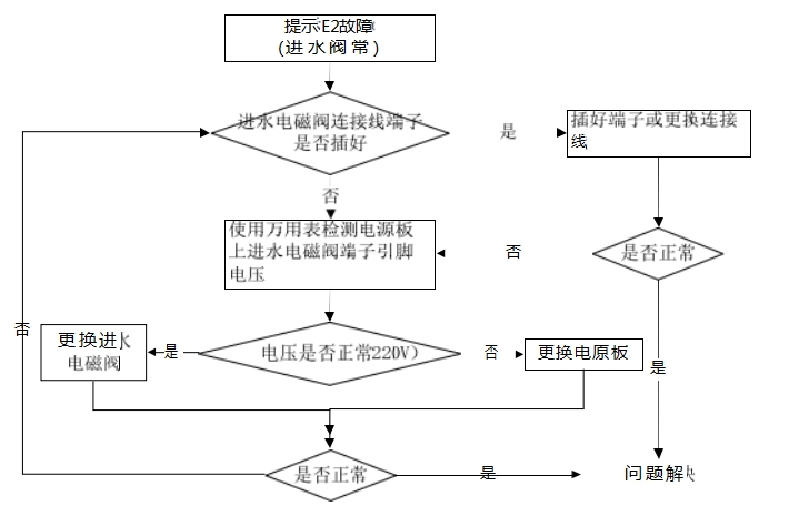

云米 VDW0801 互联网洗碗机的故障检修
2023-11-21 10:12| 发布者: 电脑维修| 查看: 2076| 评论: 1
摘要: 云米 VDW0801 互联网洗碗机的故障检修1、通讯异常(先确定为通讯异常故障,故障提示为 E5)通讯故障 (E5)更换控制板 ,重新上电2、开门故障(先确定为开门故障) 3、洗涤泵故障(先确定为洗涤泵故障)使用万用表检测 ...
153214356356356
5、漏水故障(先确定为漏水故障)
6、显示 E2(进水阀)故障(先确定为 E2/进水阀故障)
