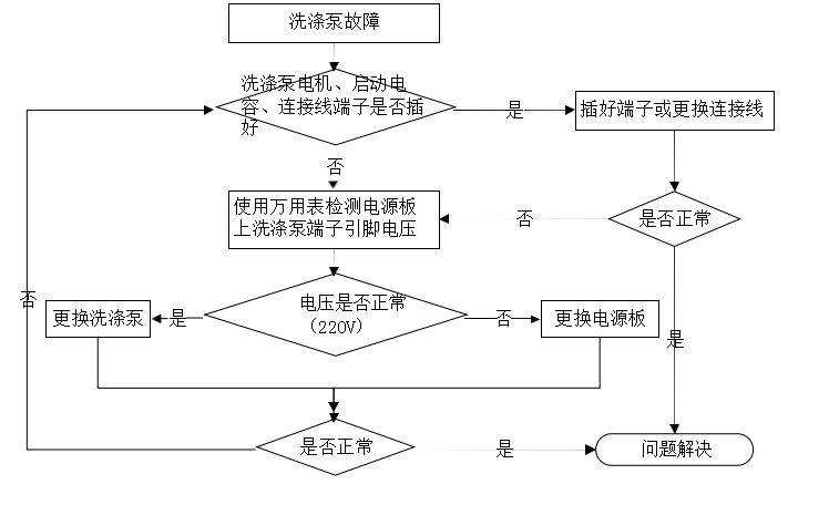

3、洗涤泵故障(先确定为洗涤泵故障)
使用万用表检测电源板 上洗涤泵端子引脚电压

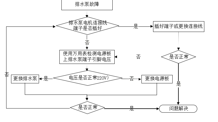

4、排水泵故障(先确定为排水泵故障)
使用万用表检测电源板 上排水泵端子引脚电压
