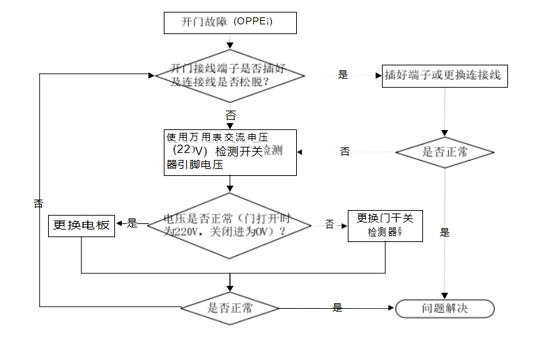

1、通讯异常(先确定为通讯异常故障,故障提示为 E5)
通讯故障  (E5)
更换控制板 ,重新上电
2、开门故障(先确定为开门故障)
