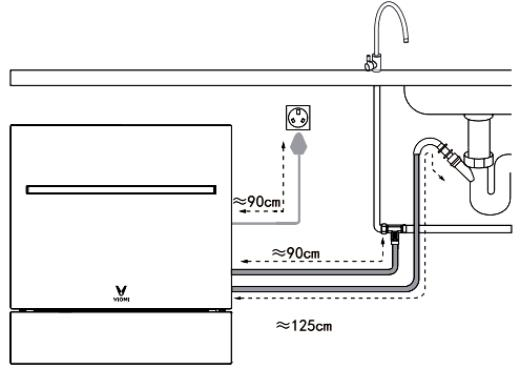

(3) 接好进水管、出水管及电源插头。若用户家接水管位置较远,可到云米商场单独购买
加长进水、排水管,排水管不宜超过 3.5 米,否则,会影响排水效果。

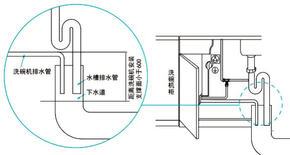

(4) 将排水管直接插入到排水管道中, 插入深度 10 公分以上。若在排水管道口径较小而无 法插入排水管时, 则需要用户另外增加三通进行处理。排水管高度不宜过高, 一般排水管不要超
过洗碗机一半的高度(最高不超过 60cm)。

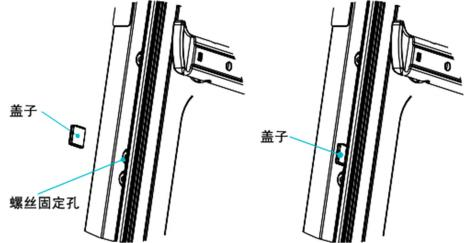

(5) 洗碗机的固定:首先将嵌入式洗碗机平稳的地安装于橱柜的开孔中,在安放到位后, 打开洗碗机门, 按下图指引取下盖子(在门框两侧中心偏上的位置) ,之后把配件中的两颗螺钉
紧固到橱柜的侧板上,重新盖好盖子。
