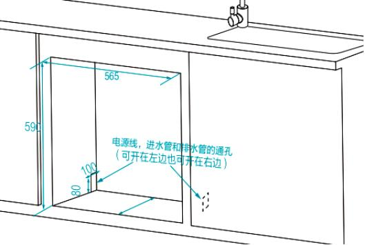

(1) 洗碗机嵌入橱柜中,橱柜建议开孔尺寸为 W565×D550×H590mm(可按实际尺寸稍作
调整)。
(2) 安装位置应靠近下水道、自来水源, 有 10A  的三孔插座, 插座需要可靠接地, 并且装
在与洗碗机相邻的橱柜里。
(3) 进水压力应在 0.04—1MPa   以内;
(4) 安装位置橱柜靠墙下方需要有 100*80  大小的开孔, 供进水管、排水管和电源线通过。

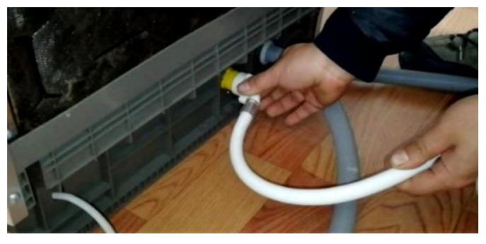

(1) 安装进水管前注意检查进水管六分接头密封圈、滤网是否有脱落,将进水管六分接头
与洗碗机进水口六分接头连接,旋转拧紧。
(2) 整理好进水管、排水管和电源线,把洗碗机平稳地推入橱柜中(要确认橱柜开孔尺寸
能满足洗碗机的安装),注意不能挤压与弯折进水管、排水管和电源线。
