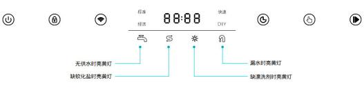

5、操作面板使用说明
洗碗机接通电源后,数码管和指示灯全部点亮,蜂鸣器响, 2  秒后, WiFi 指示灯慢闪,所
有指示灯熄灭,上电完成,洗碗机进入待机状态。
(1) 操作面板图示
(2) 按键说明
①、电源键
开机操作:按“电源”键,电源指示灯长亮,洗碗机进入开机状态,其它按键触摸有效;
关机操作: a 、洗碗机处于洗涤状态且童锁灯熄灭时, 轻按“电源”键,电源指示灯慢闪, 10s  内无进一步操作, 电源键指示灯长亮; 洗涤程序继续运行; 10s  内再次轻按“电源”键, 电 源指示灯才熄灭,洗碗机进入待机状态; b、洗碗机处于非洗涤状态且童锁灯熄灭时,轻按“电
源”键,电源指示灯熄灭,洗碗机进入待机状态。
②、童锁键
新机上电后, 童锁功能默认启动; 用户可在 APP  中关闭或启用, 也可在产品界面长按“童
锁”键 5s 关闭或启用童锁功能。
童锁功能启用时: a、短按“童锁”键上锁, 其它按键无效; 再长按“童锁”键 2s   即可解锁;
b、洗碗机处于洗涤状态或预约时,若持续无任何操作 10s 后,则童锁自动上锁。
③、 WIFI 键
长按“WiFi”键 3s,WiFi 重新进入联网模式。当更换路由器或 WiFi 密码后,需重置 WiFi,
请按下“WiFi”键 3  秒, WiFi 指示灯白色闪烁, 听到“叮叮叮”提示音后, WiFi  重置成功。关
于 WiFi 使用,详看后续说明。
④、预约键
选择好洗涤程序时,短按“预约”键,可执行预约操作:
a、洗碗机联网且 APP  中已设置预约时间时, 通过短按“预约”键, 可以开启或关闭预约功
能,此时数码管显示的时间为洗涤开始的倒计时时间。
b、洗碗机未联网或 APP  中没有定义预约时,则数码管从 00:00  开始显示,每按一次“预 约”键, 数码管时间显示增加半小时, 长按“预约”键, 数码管显示时间以每次增加半小时速度 递增, 直至停按“预约”键。数码管显示的时间为距离开始洗涤的倒计时时间。当倒计时结束后,
数码管显示的时间为当前洗涤程序至结束的倒计时时间。
c 、预约且暂停状态下,轻按“功能”键可以取消预约,同时更改当前洗涤程序。
⑤、功能键
a、短按“功能”键,选择洗涤程序,可在标准洗—经济洗—快速洗— 自定义之间循环(自
定义程序由 APP 设置, 可设置为强力洗、玻璃洗、除菌和预洗;默认为强力洗)。
b、在洗涤程序运行过程中, 按“启/停”键, 洗涤程序暂停, 此时按“功能”键可变更洗涤
程序,再按“启/停”键,洗涤程序启动;
c、数码管显示时间为当前洗涤程序的倒计时时间,若数码管显示其它代码时,请参照说明
书“故障排除表”中说明进行相关操作。
⑥、启/停键
选择好洗涤程序或默认洗涤程序下,  “启/停”键指示灯闪烁, 短按“启/停”键第一次, 洗
涤程序开始运行。在运行过程中,再次“启/停”键,洗涤程序暂停。
