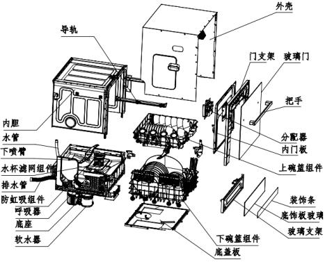

2、洗碗机整机分解图

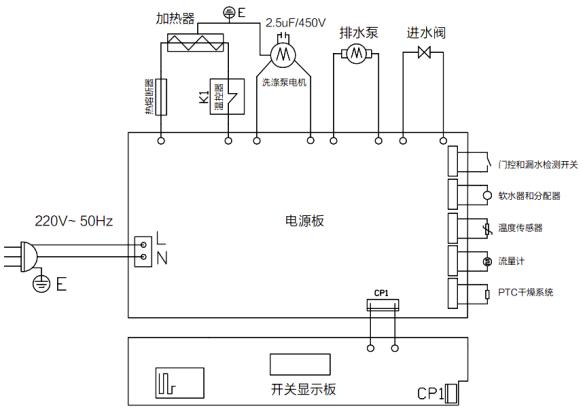

3、电路原理图
