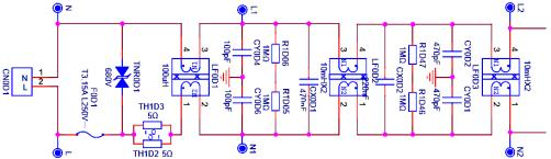

3、EMI滤波电路
创维MKDY-L6LA10-00电源的EMI滤波电路原理图如下:
图 3    创维 MKDY-L6LA10-00 电源之 EMI 滤波电路原理图
如图3所示, F001是保险丝, TH1D2-3是压敏电阻, CY001-CY006是共模滤波电容, LF001-
LF003是共模电感, CX001-CX002是差模电容, R1005 、R1006 、R1046 、R1047是泄放电阻。
