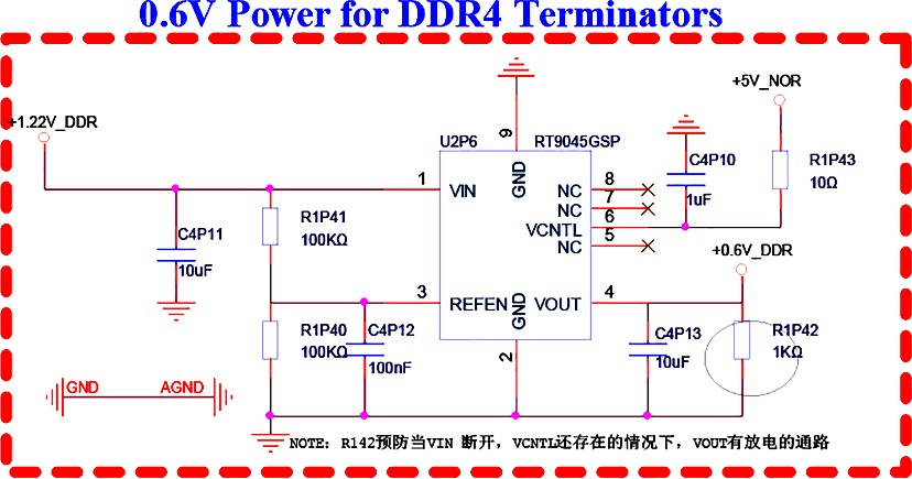

 机型:50Q7机芯:9S51
故障现象:黑屏
分析检修:仔细检查 PCB 板的正反面,没有发现缺件或元件脱落。接上串口终端,通电查看打印信息如下:
从上图打印信息可知,主芯片与 DDR 通讯不良。测各点供电电压,发现 U2P6 处DDR 基准电压 0.6V 供电变成 0.2V。更换稳压芯片 U2P2 后,电压恢复为正常的 0.6V。再次查看打印信息,为正常。接工装测试,图像声音正常。老化,故障排除。

DDR供电电压异常造成黑屏。谢谢分享。
