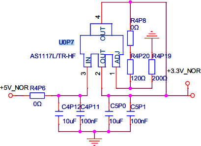

 机型:43G6机芯:8S79
故障现象:不开机
分析检修:仔细检查 PCB 板的正反面,没有发现缺件或元件脱落烧毁现象。通电查看打印信息,一直重复下图打印信息。测量各点电压,发现 U0P7 只有 3.1V 输出。测量前级 5V 供电输入,电压正常。更换芯片 U0P7(AS1117)后,恢复为正常的+3.3V_NOR。通电查看打印信息,为正常。接工装图像、声音正常。老化,故障排除。
