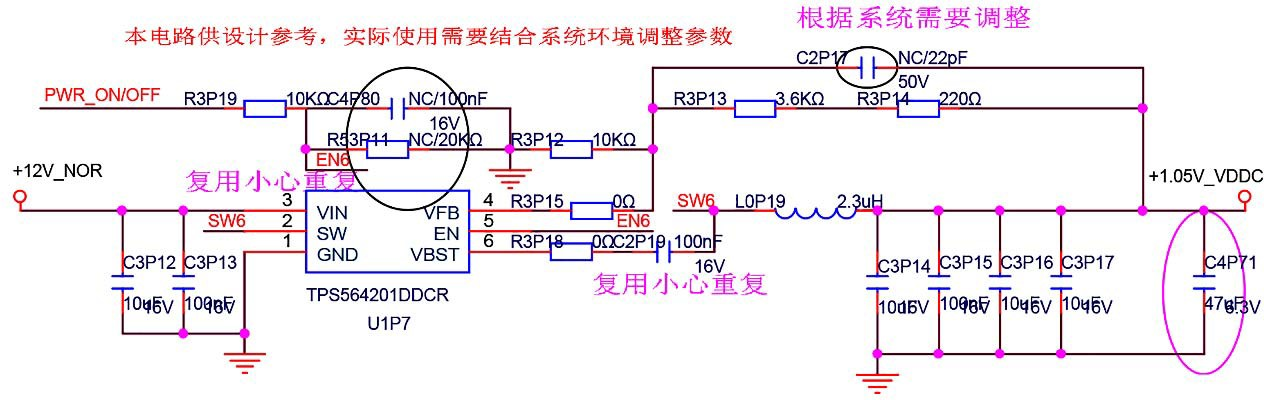

 机型:43X6机芯:8S48
故障现象:不定时重启
分析检修:仔细检查 PCB 板的正反面(此为 TCON 与主板电路集成一体板),没有发现缺件、
元件烧毁现象。通电查看打印信息,显示正常。测量各点供电电压,均正常。接屏测试,发现放 10 分钟后,不定时重启,且无法播放 U 盘视频音乐,怀疑主芯片损坏。更换新的 MSD6A338ST后,再次试机,故障依旧。仔细研究对比,发现 U1P7 的 6 脚检测信号 R3P18 与 C2P19 脱落。补装 R3P18 与 C2P19 后,再次接工装测试,不再重启。老化,故障排除。
