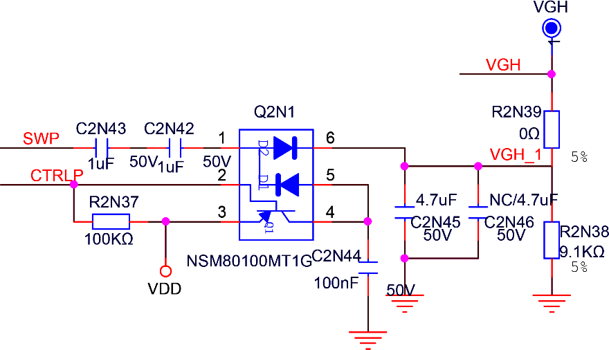

摘要: 机型:43X6机芯:8S48故障现象:灰屏分析检修:仔细检查 PCB 板的正反面(此为 TCON 与主板电路集成一体板),没有发现缺件、元件脱落、烧毁现象。通电查看打印信息,显示正常。测量各点供电电压,发现无液晶玻璃 VG ...
 机型:43X6机芯:8S48
故障现象:灰屏
分析检修:仔细检查 PCB 板的正反面(此为 TCON 与主板电路集成一体板),没有发现缺件、元件脱落、烧毁现象。通电查看打印信息,显示正常。测量各点供电电压,发现无液晶玻璃 VGH供电电压,前级 VDD 电压正常,怀疑 Q2N1 损坏。更换新的 Q2N1 后,VGH 电压恢复为正常的 30V。接屏测试,图像声音正常。老化,故障排除。
