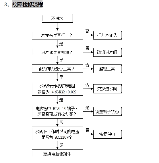

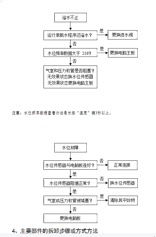

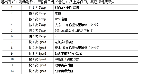

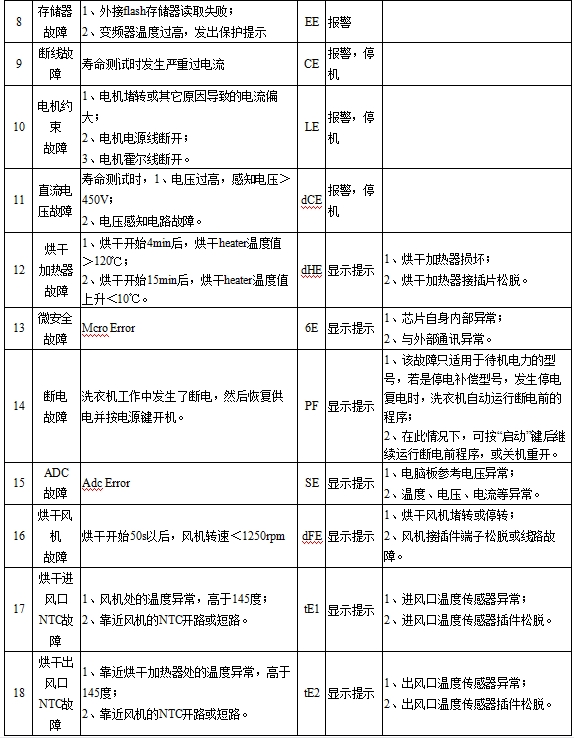

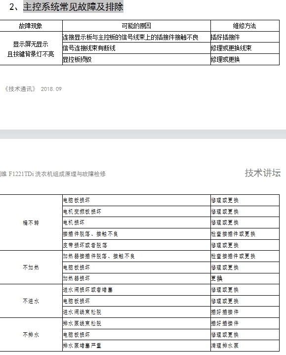

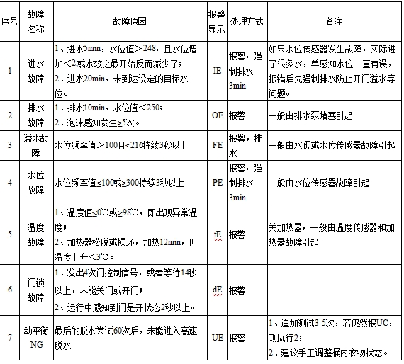

 创维 1F221TDi 洗衣机的故障检修
1、洗衣机异常状态及错误代码
洗衣中由于操作失误或机器原因,会产生一些故障。故障发生时,会发生报警声音并通过特定的方式显示出来。具体参考下表(故障 6E、PF、SE 当前型号无);
故障可以通过排除故障原因加以改善,并非不可恢复的损坏。较复杂的故障请联系维修者或开发者确认和修复;
故障报警中若发生停电,按照关机处理,重新复电后正常开机,不会发生停电补偿;故障发生后门锁是开是锁,根据实际情况确定:若满足开门条件,则开门;若不满足,则
锁门。比如,若桶内温度高或有水(或水位感知到有水)或电机在转,则需要锁门。各异常状态对应的异常错误代码和处理详见下表:
