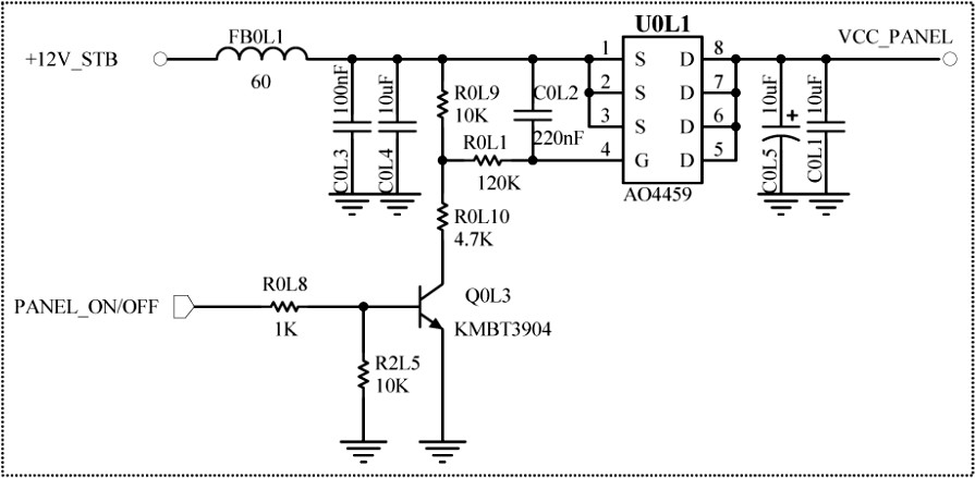

(5)OLED 屏驱动板供电(VCC_Panel)开关控制电路
图 14  屏供电开关控制电路原理图
如图 14 所示,当 U100 的 G5 脚送来开机信号(高电平)时,Q0L3 导通,U0L1(AO4459)的④脚为低电平而导通,12V_STB 供电经过 U0L1,输出 VCC_PANEL,用作 OLED 屏驱动电路的工作供电。

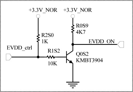

(6)OLED 屏(VCC_EVDD)供电控制电路
图 15 VCC_EVDD 控制电路原理图
如图 15 所示,主芯片 U100 的 AE6 脚送来的 EVDD_ctrl 开关控制信号,经 Q0S2 倒相,得到 EVDD_ON 控制信号,经排插 CN0S1 的○12 脚送到电源板电路,用于控制 VCC_EVDD 供电。

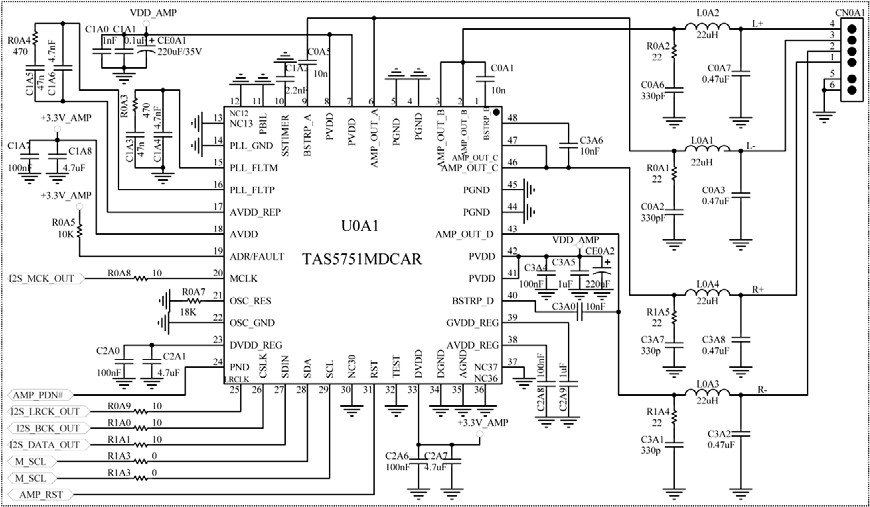

(7)数字音频功放电路
图 16  数字音频功放电路原理图
如图 16 所示,U0A1(TAS5751)是数字音频功放集成电路,其中,○24 脚是待机控制脚,○31脚是复位脚,○28 (SDA)脚、○29 (SCL)脚为数据、时钟总线脚,○20 (MCLK)脚为主时钟输入脚,○26 (SCLK)脚为串行音频数据/位时钟输入脚,○25 (LRCLK)脚为串行音频数据左右/帧时钟输入脚,○27 (SDIN)脚为串行音频数据输入脚。
U100(MSD6A938)的 F16、F15、E16、D16 脚输出的数字音频信号分别送到 U2A1 的○15 、
○21 、○20 、○22 脚,经内部电路处理后,由 U2A1 的⑥(OUTA)、②、③(OUTB)脚输出左音频信号到扬声器,从○43 (OUTC)、○46 、○47 (OUTD)脚输出右音频信号到扬声器。
