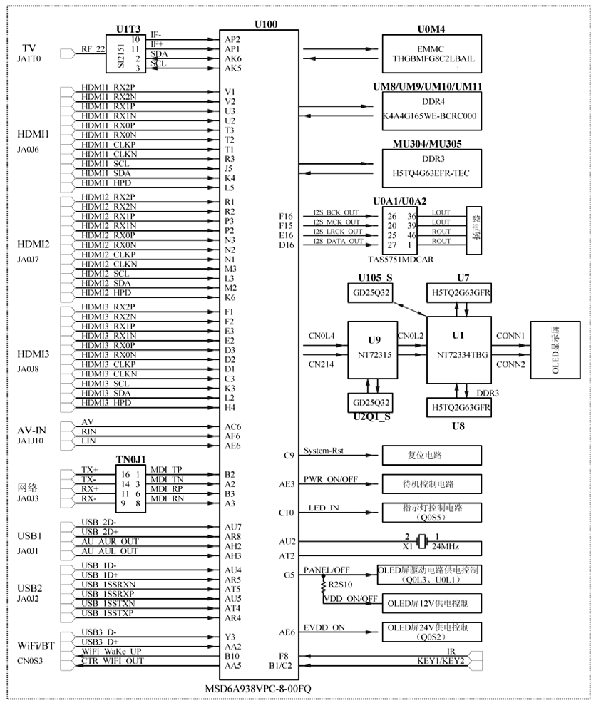

2、信号处理电路系统结构框图
创维 9S94 机芯信号处理电路系统结构框图如下:
图 12 创维 9S94 机芯信号处理电路系统结构框图
如图12所示,为信号处理电路系统结构框图,其中,U100(MSD6A938)为主芯片,
UM8/UM9/UM10/UM11(K4A4G165WE-BCRC000)为DDR4,NU304/NU305(H5TQ4G63EFR
-TEC)为DDR3,U0M4(THGBMFG8C2LBAIL)为EMMC ,U0A1、U0A2(TAS5751)为数字
音频功放。U1(NT72334)为MEMC芯片,U9(NT72315)为画质芯片。U7/U8(H5TQ2G63GFR
-RDC)为DDR3。
