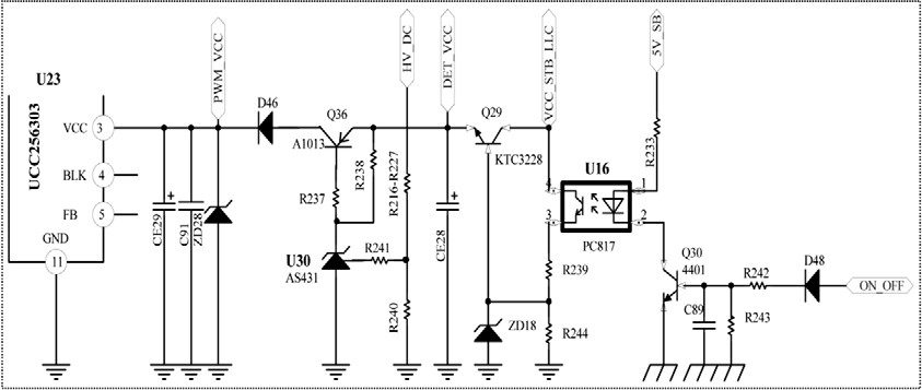

5、PWM_VCC供电控制电路
图5 创维168P-R8T021-00电源之PWM_VCC供电控制电路原理图
如图 5 所示,Q30、U16、Q29、Q36、U30 等元件组成 PWM_VCC 供电控制电路。
开机时,主板送来的开机信号 ON_OFF(为高电平)使 Q30 导通,经过光电耦合器控制 Q29
导通、Q36 导通,VCC_STB_LLC 供电经过 Q29、Q36,直接给 U23(UUC256303)芯片的③脚供电,LLC-1 电路正常工作,输出稳定的+12V 和+20V 供电。

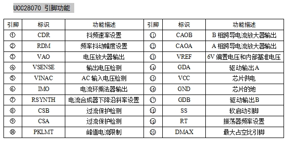

UCC28070 引脚功能
引脚 标识 功能描述 引脚 标识 功能描述
CDR 抖频速率设置 ○11 CAOB B 相跨导电流放大器输出
RDM 频率抖动幅度设置 ○12 CAOA A 相跨导电流放大器输出
VAO 电压放大器输出 ○13 VREF 6V 偏置电压和内部基准电压
VSENSE 输出电压检测 ○14 GDA 驱动输出A
VINAC AC 输入电压检测 ○15 VCC 芯片供电
IMO 电流环乘法器输出 ○16 GND 芯片的地
RSYNTH 电流合成器下降沿斜率设置 ○17 GDB 驱动输出B
CSB 过流保护检测 ○18 SS 软启动引脚
CSA 过流保护检测 ○19 RT 振荡器频率设置
PKLMT 峰值电流限制 ○20 DMAX 最大占空比引脚

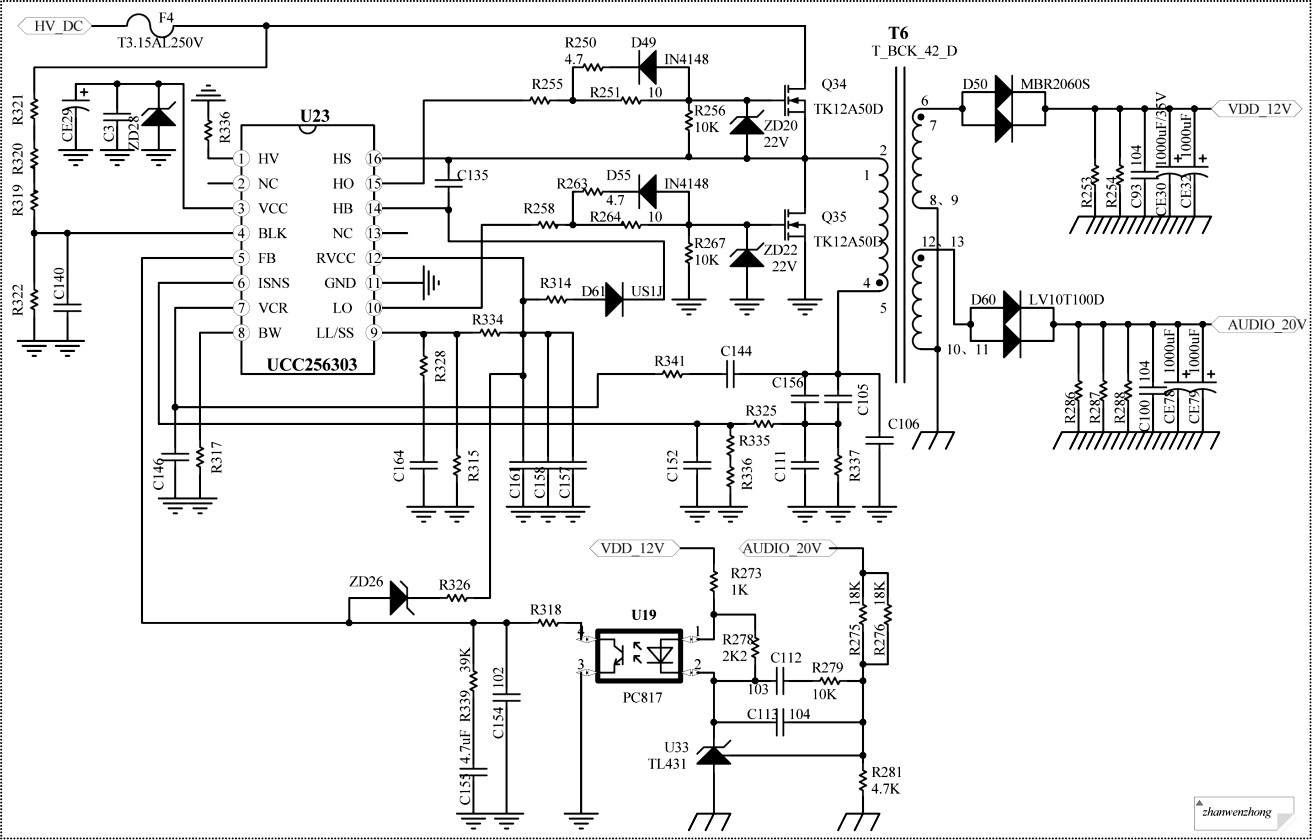

9、LLC-1电源电路
图9 创维168P-R8T021-00电源之LLC-1电源电路原理图
如图 9 所示,为半桥谐振 LLC-1 电源电路原理图,其中,U23(UCC256303)是一款高效 LLC 半桥谐振变换器电源控制集成电路;T6 是脉冲变压器;Q34、Q35 是 LLC 半桥谐振电路功率开关管;R336 为过流检测取样电阻;U19 是光电耦合器;U33 是具有精密电压基准的稳压集成电路;R279、C112 用于防止寄生振荡。
电路工作过程:电源正常上电,主板送来开机信号 ON_OFF(为高电平)使 Q30 导通,经过光耦控制 Q29 导通、Q36 导通,VCC_STB_LLC 电压经过 Q29、Q36 给 U23 的③脚供电,当 U23的④脚 PFC 输出电压检测正常时,半桥谐振开关控制电路被激活,U23 内部振荡电路在得到正常供电后开始振荡,产生的信号送往栅极驱动器,经驱动放大的信号分别从 U23 的○15 脚、⑩脚输出,再经 R255、R251、R250/D49 和 R258、R264、R263/D55,送到 Q34、Q35 栅极,于是 Q34、 Q35、T6、C106、D50、D60 等组成半桥功率输出电路对PFC 电压进行DC-DC 变换,得到VDD_12V、 AUDIO_20V 电压给主板电路及 OLED 屏驱动板电路供电。
当U23的○15 脚输出PWM正脉冲信号(⑩脚输出负脉冲)时,Q35截止,Q34导通,形成一个
电流(HV_DC→Q35→T6的①-④绕组→C106→地),脉冲开关变压器T6上的①-④绕组初级绕组通过电流而感应到电动势(T6储能)。当U23的⑩脚输出PWM正脉冲信号(○15 脚输出负脉冲),
Q34截止,Q35导通,形成一个电流(T6的④脚→T6的①脚→Q35→地),脉冲开关变压器T6释放能量,各次级绕组感应到相应的电动势,经D50、D60整流,CE30/CE32/CE78/CE79滤波,得到 VDD_12V电压,AUDIO_20V电压,给主板电路及OLED屏驱动板电路供电。
