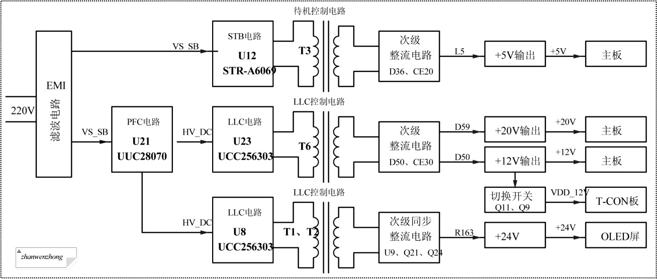

创维55S9A电视采用板号为168P-R8T021-00的电源电路,其系统结构框图如下:
图2 创维168P-R8T021-00电源系统结构图
如图 2 所示,本电源电路由五大部分电路组成:EMI 滤波电路、副电源电路、PFC 电源电路、LLC-1 电源电路、LLC-2 电源电路,其中:U12(STR-A6069)是副电源电路控制集成芯片, U21(UUC28070)是 PFC 电路控制集成芯片,U8、U23(UUC256303)是 LLC 半桥功率输出电路控制集成芯片。
本电源的工作程序是:首先,220V 交流电经 EMI 滤波、桥式整流滤波,送往副电源电路和 PFC 电源电路;然后,副电源电路开始工作,输出+5V 供电给主板(同时,产生 VCC_PFC 和 VCC_STBLLC 两路给芯片的供电);然后,主板输出一个 2V 的高电平开机信号 ON/OFF 给电源板,电源板在接收到该开机信号后,Q26 导通、Q25 导通,副电源电路产生的 VCC_PFC 电压供给 UCC28070 芯片,PFC 电路工作,输出约 380V 的 PFC 供电;接着,LLC-1 电源电路由于相同原理开始工作,输出稳定的+12V 和+20V 给主板供电;再接着,主板得到+12V 供电,会再输出一个高电平 EVDD_ON(1-2V 之间)信号给电源板,LLC-2 电源电路正常工作,输出稳定的 24V_PANEL 给 OLED 屏,此时屏点亮,电视完成硬件的整个开机过程。

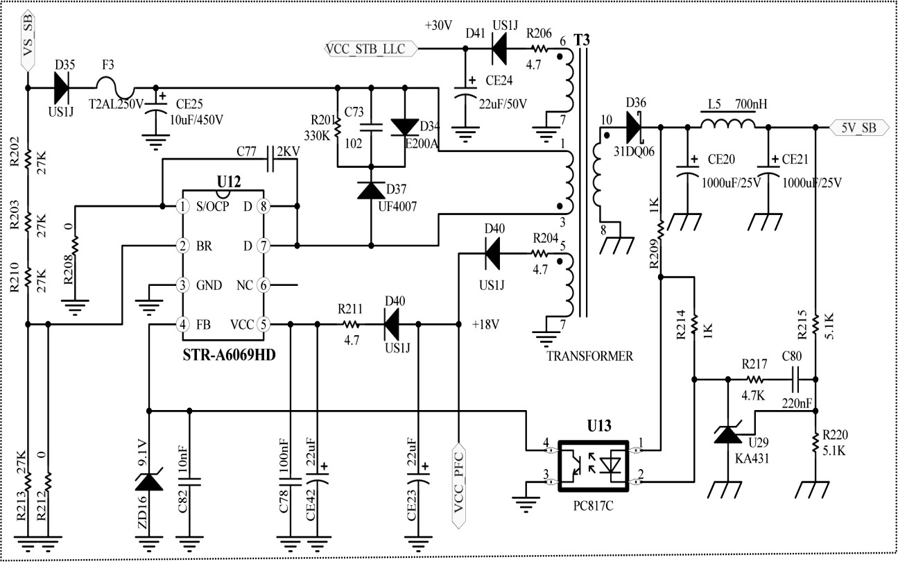

如图 3 所示,为创维 168P-R8T021-00 电源板的副电源电路原理图,U12、T3、D36 等元器件组成一个反激式开关稳压电源电路,其中,U12(STR-A6069)是开关稳压电源控制集成电路
(内部集成了 MOS 管);T3 是脉冲开关变压器;U13(PC817)是光电耦合器;U29(AS431H)是具有精密电压基准的稳压集成电路,它与其外围元件组成误差取样放大电路;R201、C73、D37、 D34 组成尖峰脉冲吸收电路,用于保护 U2 的⑦、⑧脚内的功率开关管;R215、R219、R220 是 5V 稳压取样电阻;R214 是 U29 的偏置电阻;R217、C80 用于消除寄生振荡,防止误动作。
220V交流电经EMI滤波电路、D13、D15、F3,由D38、D39整流,CE25滤波,得到300V脉动的直流电压,经脉冲开关变压器TR1的①-③初级绕组,送到U12的⑦、⑧脚(功率开关管漏极,启动脚)。于是IC1的⑦、⑧脚内的高压稳压电路开始工作,得到的8V电压对⑤脚外围的 CE42、C78充电。当⑤脚电压达到启动电压后,欠压锁定检测电路发出VCC准备好信号,使能相关电路,同时,各稳压电路为相关电路提供工作供电,其中,振荡电路在得到正常供电后开始振荡,振荡产生的信号经软启动(延时)、控制栅极驱动,送到U12的⑦、⑧脚内部的功率 MOS开关管的控制栅极。
在功率MOS开关管的控制栅极得到开关信号、漏极得到供电后,功率MOS开关管被接通,开关变压器T3的①-③初级绕组通过电流而感应到电动势,次级绕组感应到相应的电动势,其中,开关变压器T3的⑤—⑦次级绕组上的感应电压经R204、R205限流、D40整流、CE23波滤、得到VCC_PFC(+18V左右,热地)供电,一路VCC_PFC供电经D42隔离、C78与CE42滤波、 R211限流,为U12的⑤脚提供持续供电(U12内部供电稳压电路不再由⑦、⑧脚供电);另一路VCC_PFC供电经D43、ZD17与Q25、串联稳压及Q26、U15控制电路,为PFC电源电路的控制集成电路供电。开关变压器T3的⑥-⑦次级绕组感应的电动势经R206、R207限流、D41整流、 CE24波滤,得到VCC_STB_LLC(+36V左右,热地),给LLC电源电路的控制集成电路供电。开关变压器T3的⑩-⑧次级绕组感应的电动势经D36整流、CE20滤波、L5滤波、CE21滤波, CE38滤波,得到5V供电(为冷地),分两路送往相关电路,即一路经R215与R220误差取样、 U29误差放大、U13耦合,送到U12的②脚,用于整个电源的稳压;另一路给主板相关电路提供工作供电。

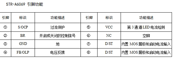

STR-A6069 引脚功能
引脚 标识 功能描述 引脚 标识 功能描述
S/OCP 过流保护 VCC 第 3 通道LED 电流检测
BR 开启或关闭的控制信号 NC 空脚
GND D/ST 内置 MOS 漏极和启动电流输入
FB/OLP 电压反馈 D/ST 内置 MOS 漏极和启动电流输入
