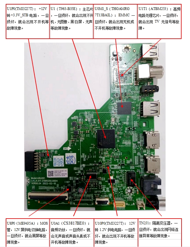

创维 8A001 机芯故障检修要点图解
2023-11-5 20:01| 发布者: 电脑维修| 查看: 501| 评论: 1
摘要: U1P0(TMI3227T) : +12V转+3.3V_STB 电路,一旦损坏,就会出现不开机等故障现象。 U1(T963-B35E):主芯片,一旦损坏,就会出现不开机、无图像、黑/白屏、无声等故障现象。 U0M1_S(THGAMRG 7T13BAIL): EMMC 一旦 ...
旦损坏,就会出现死机或不开机等故障现象。 U1T1(ATBM253):高频电路处理芯片,一旦损坏,就会出现 TV 无信号等故障。
U8P0(ME9435A):MOS
管,12V 屏供电切换电路, U0A1(CS3817BE0):
音频功放,一旦损坏,就 U10P0(TMI3227T) : 12V
转 1.2V 供电电路,一旦损 TN2J1:隔离变压器,一旦损坏,就会出现网络连
一旦损坏,就会黑屏等故 会无声音或声音失真或不 坏,就会出现不开机等故 接异常等故障现象。
障现象。 开机等故障现象。 障现象。
