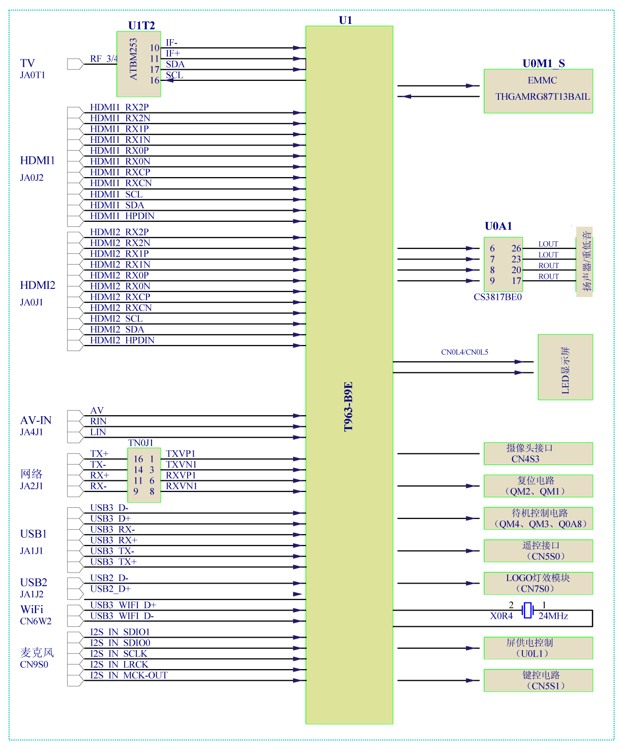

2、信号处理电路系统结构框图
创维 8A002 机芯信号处理电路系统结构框图如下:
图 7 创维 8A002 机芯信号处理电路系统结构框图
如图7所示,为创维8A002机芯信号处理电路系统结构框图,其中,U1(T963-B9E)为主芯片,U0M1_S(THGAMRG7T13BAIL)为EMMC,U0A1(CS3817BE0)为数字音频功放。

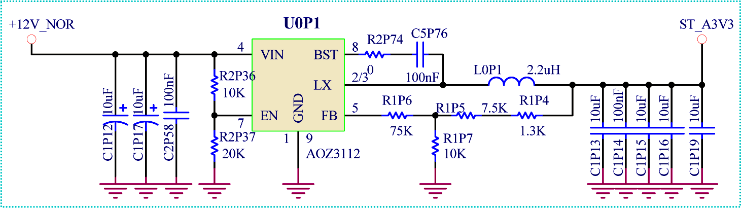

(1)3V3SB 供电产生电路
图 8 3V3SB 供电产生电路原理图
如图 8 所示,电源板送来的+12V_NOR 供电经 U0P1(AOZ3112)为核心的 DC-DC 变换电路的变换,得到 3V3SB 供电,用作相关电路的工作供电。

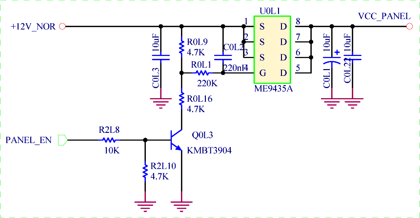

(2)屏供电(VCC_Panel)开关控制电路
图 9 屏供电开关控制电路原理图
如图 9 所示,当 U25 送来开机信号(高电平)时,Q0L3 导通,U0L1 的④脚为低电平而导通,12V_NOR 供电经过 U0L1,输出 VCC_PANEL,用作液晶屏驱动电路的工作供电。

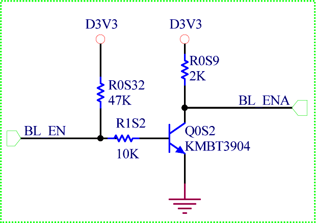

(2)背光开关控制电路
图 10 背光开关控制电路原理图
如图 10 所示,主芯片 U25 送来的 BL_ON/EN 背光开关控制信号,经 Q0S2,由 CN1 的①脚送到背光电路,用于控制背光板电路是否工作。
