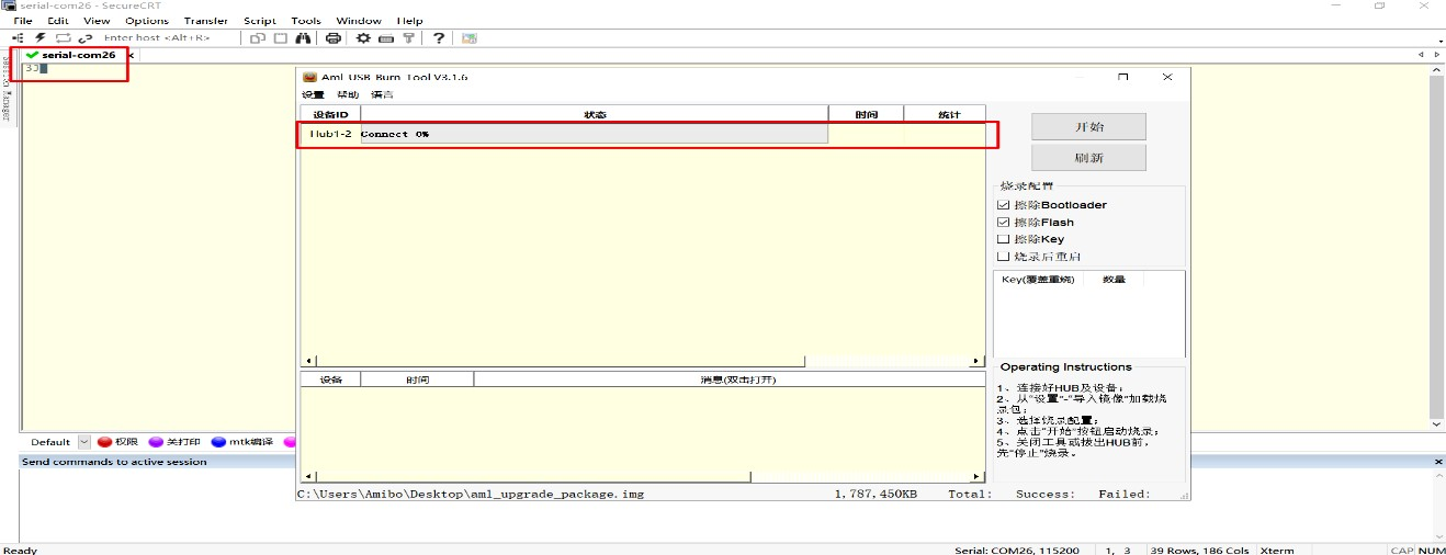

⑦、若电脑端没有出现相关变化,则将主板断电,重新执行此步骤⑤,直至电脑端有设备
ID 等信息的出现。

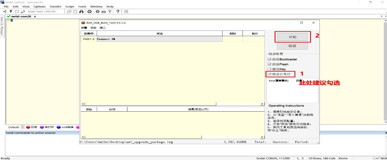

⑧、开始烧录,点击“开始”按钮,启动烧录图示如下:

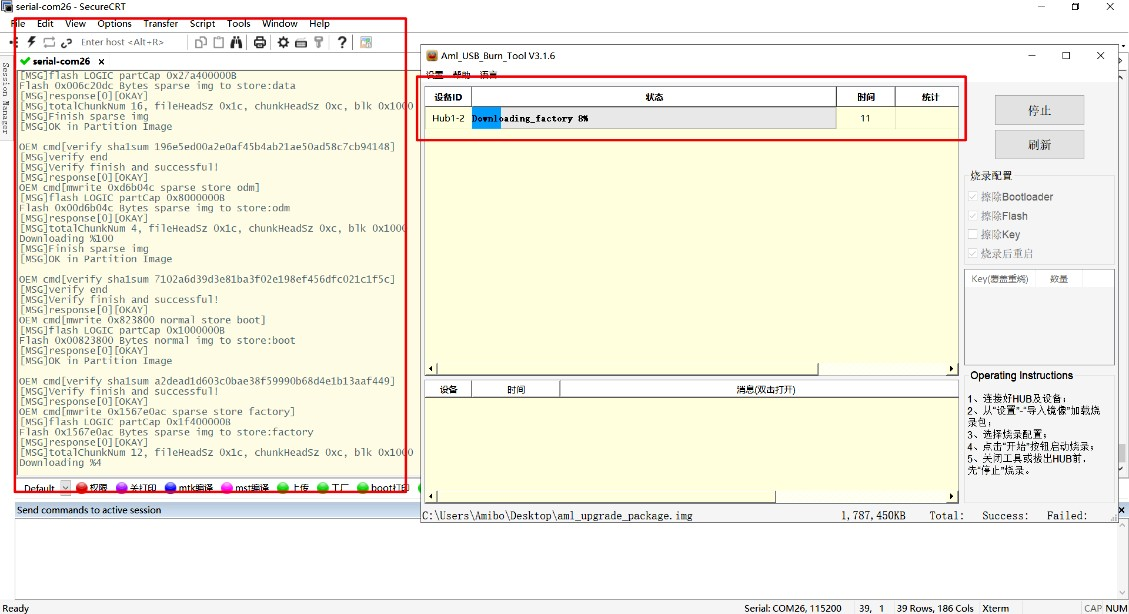

⑨、勾选烧录后重启,再点击开始,CRT 开始输出打印信息,工具进度条开始变化如下:

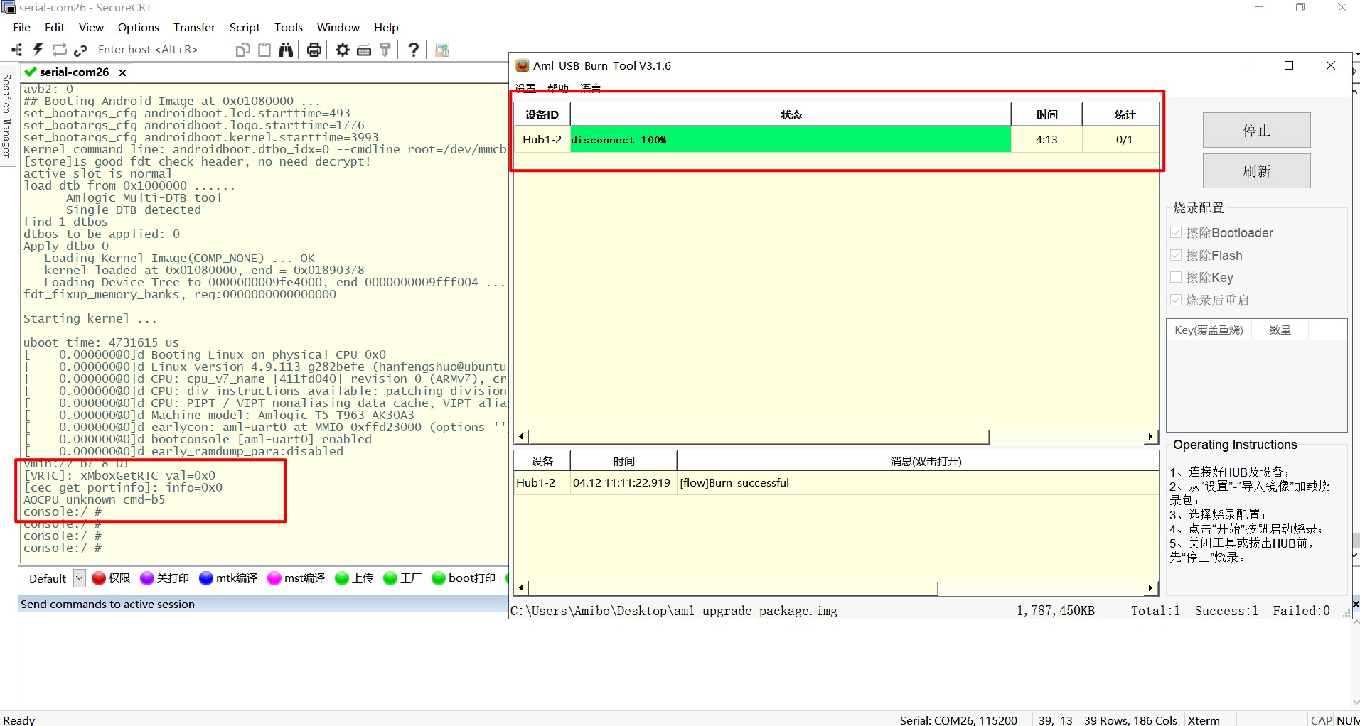

⑩、等待烧录 ,烧录成功后,图示如下:
可能部分机器会提示信息如下,无需关注。
此时CRT 串口可以输入信息,点击“停止”,关闭 Aml_Burn_Tool 工具即可。

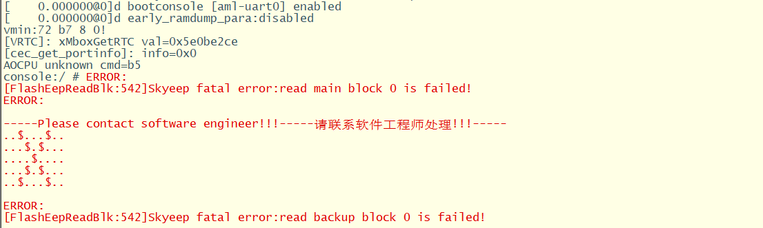

①、下载对应屏的 EEPROM 文件按说明重命名(FlashEeprom.bin),拷贝到U 盘根目录,插入 USB 口,上电开机。
②、串口进入命令行,依次键入执行以下命令查看 U 盘名称和路径:
cd /mnt/usb 回车
ll 回车(注意:ll 是小写 LL 不是大写的I)正常识别到 U 盘会显示如下:
/mnt/usb/189B-65CD
注意:189B-65CD 是U 盘名称,插 U 盘才会有 U 盘名称显示,没插 U 盘就没有此信息显示。
③、串口命令导入 EEP,依次执行如下命令:切记,此处 U 盘名称必须与查询结果一致,不同的设备此信息会不一样,下面的命令中必须如实填写读取的信息,否则,无法执行。
Skydebug 回车
Factory 回车
operateFlashEEP 1 /mnt/usb/189B-65CD/FlashEeprom.bin 回车
q 回车
q 回车
sync 回车
重启电视机,检查本机信息和屏参正常,即可按正常流程报备、迁移、系统完单。
