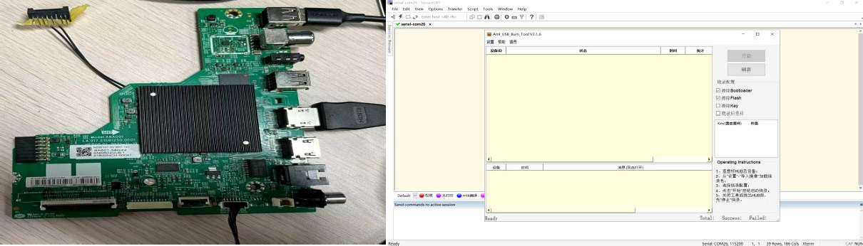

①、将相关线材接好,主板不通电,屏线不接,打开相关 tool,图示如下:

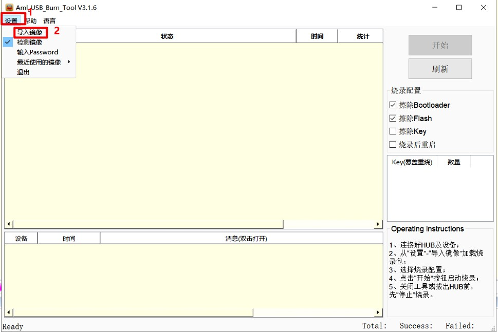

②、设置好两个 tool 参数,串口工具自行设定,速率 115200,烧录 tool,步骤图示如下:

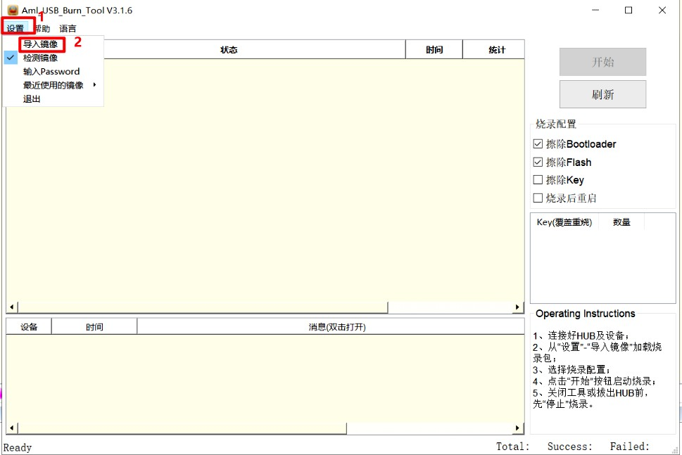

③、按照图示执行,导入镜像,加载烧录包,选择烧录配置,图示如下:
④、按照图示执行,导入成功后,工具左下角显示路径等信息,图示如下:

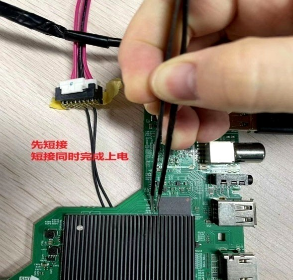

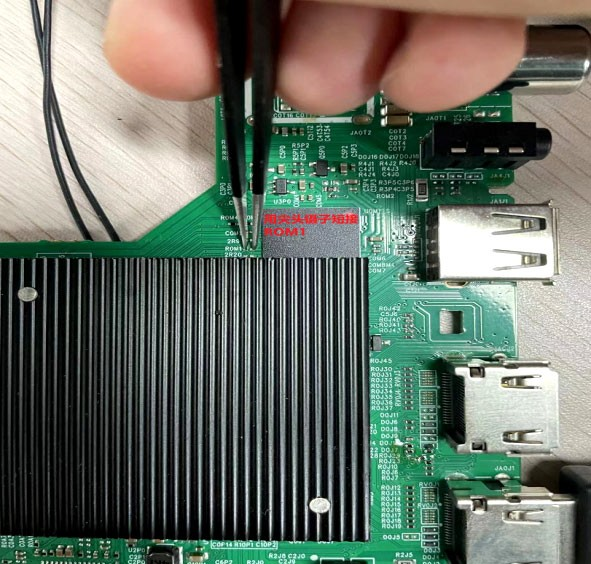

⑤、此时主板为未通电状态(此步骤及其重要),用尖头镊子短接 R0M1 的同时,给主板上电图示如下:
⑥、此步骤成功的情况下,电脑工具会出现一些变化:显示设备 ID,串口输出异常符号,图示如下:
