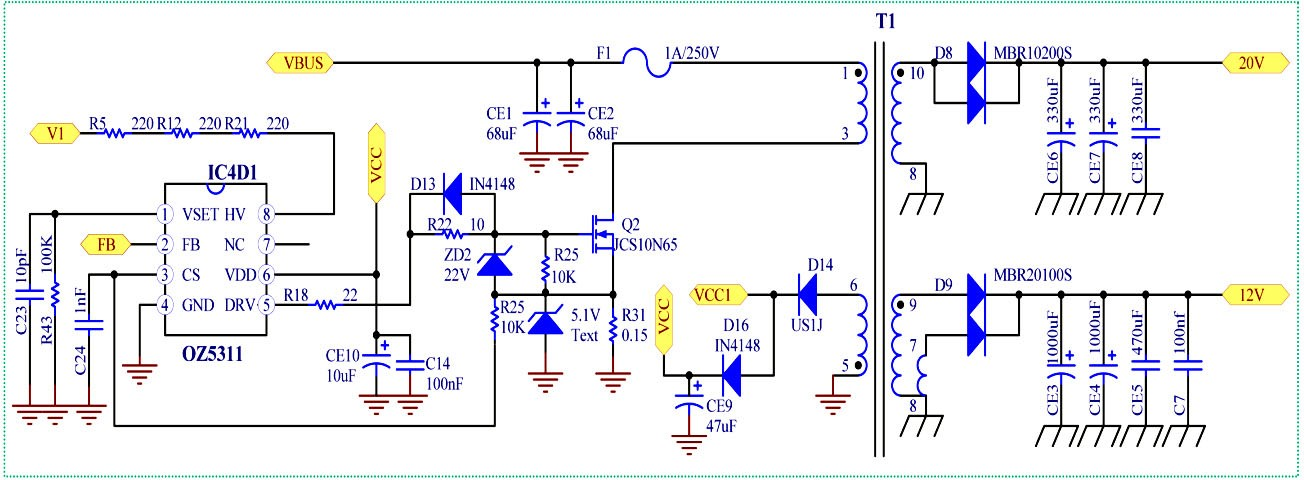

图 5 创维 N030102-000652-10D 电源之 LCC 控制电路原理图
如图5 所示,为创维N030102-000652-10D 电源之LCC 控制电路原理图,其中,IC4D1(OZ5311)为开关集成电路,T1 为脉冲变压器;R39、R51、R52 为取样电阻;IC4D2 为光电耦合器;IC1 为具有精密电压基准的稳压集成电路,C27、R49 用于防止寄生振荡。
(6)基本工作过程
220V 交流电经EMI 滤波、D3 整流、CE1/CE2 滤波,得到直流供电 PFC_390V,PFC_390V供电经 F1 送到开关管 Q2 的漏极;另外,220V 交流电经 D4/D5 整流,再经电阻R5、R12、R21送到 IC4D1 的⑧脚高压检测脚,IC4D1 的⑧脚经内部电路给IC4D1 的⑥脚外围电容 CE10 充电,当 IC4D1 的⑥脚(VCC 引脚)电压达到 18V 左右时,IC4D1 开始启动,LLC 电路(IC4D1)开始工作。于是 IC4D1 内部电路开始工作,其中的振荡电路产生的信号经驱动,从 IC4D1 的⑤脚输出(有一定延时)驱动信号,经 R18、R22 耦合,送到功率输出开关管 Q2 的控制栅极。于是功率开关管 Q2 饱和导通,Q2 导通时形成一个电流回路(VBUS→T1 的①-③绕组→Q2 的漏极
→Q2 的源极→R31→地),一段时间后,随着 R31 上的电流增大,当 IC4D1 的④脚电压超过 0.8V时,IC4D1 内部电路停止工作,Q2 截止,形成一个电流回路(Q2 的漏极→T1 的③-①绕组→CE1正极→CE1 负极→地),再过一段时间后,开关电源又重新启动工作。当 STB 信号为高电平时,在 U1 及外围 PFC 电路作用下,高压电解电容两端的电压为 390V,IC4D1 反激电路输出为正常的 12V、20V,此时接上匹配灯条并按规定的时序输入相应的信号,背光将开始工作。

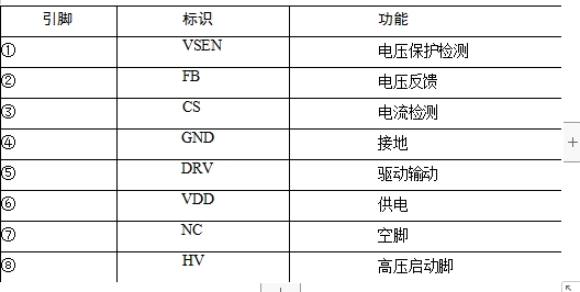

(7)OZ5311 简介
OZ5311 内部集成了振荡器、软启动、过压保护、过流保护、过热保护等电路,其引脚功能如下:
