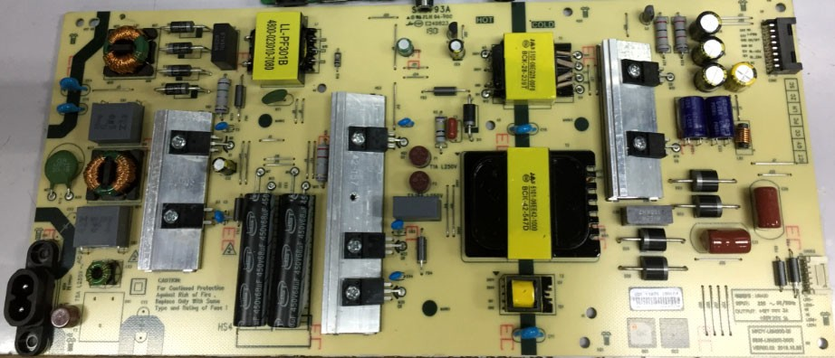

1、创维N030102-000652-10D电源板实物图
图1 创维N030102-000652-10D电源板实物图

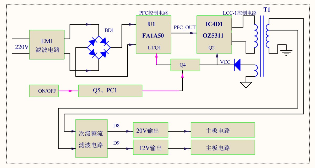

创维65P53电视采用板号为N030102-000652-10D的电源电路,其系统结构框图如下:
图 2 创维 N030102-000652-10D 电源之电源框图
如图 2 所示,本电源电路主要由 EMI 滤波、PFC 和 LLC 转换三部分电路组成:①、市电 EMI 滤波电路与整流滤波电路;②、PFC 控制电路(由 FA1A50N 外围和功率器件组成,它将经过整流桥堆的供电升至 390V);③、LLC 控制电路(由 OZ5311 外围和功率器件组成,给主板功放电路提供 12V/20V 供电)。

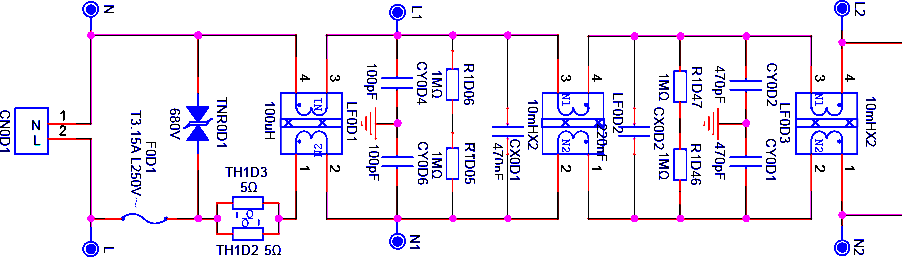

3、EMI 滤波电路
创维N030102-000652-10D电源的EMI滤波电路原理图如下:
图 3 创维 N030102-000652-10D 电源之 EMI 滤波电路原理图
如图3 所示, F001 是保险丝, TH1D2-3 是压敏电阻, CY001-CY006 是共模滤波电容,
LF001-LF003是共模电感,CX001-CX002是差模电容,R1005、R1006、R1046、R1047泄放电阻。

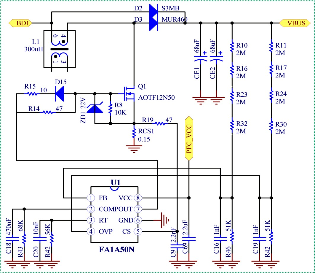

4、PFC 电源电路
图 4 创维 N030102-000652-10D 电源之 PFC 电路原理图
如图 4 所示,为创维 N030102-000652-10D 电源板的 PFC 电路原理图,其中,本电路为交错式临界导通模式(BCM)功率因素校正电路,U1(FA1A50N)为 PFC 控制集成电路,L1、Q1、
D3 组成 PFC 升压电路,D2 为分流二极管,R10、R16、R23、R32、R46 为电压反馈电阻;R11、 R17、R24、R30、R42 为 PFC 电压检测取样电阻;CE1、CE2 为滤波电容;C18、R43 为电压环路补偿元件。
