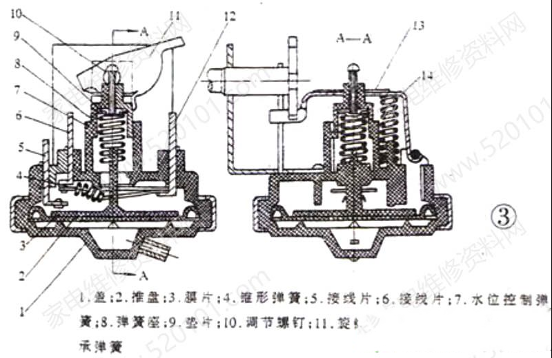

          故障现象4;洗衣机通电后能进水,但是进水不止。分析维修:洗衣机进水达到设定位置后仍进水不止,可能是进水控制电路失常;进水阀或水位开关有故障。检测发现进水已超过设定的水位,但是仍然进水不止,断电后进水停止,说明进水阀正常,检测进水控制电路相关元器件也无异常,判断水位开关有问题。水位开关的结构示意图见图3:接通电源,微处理器接通进水阀(此时,接线片12与6接通),洗衣机进水,随着水位升高,作用在膜片3的压力增大,水位控制弹簧7被压缩,同时也推动接线片12 的中间弹簧片向上移动,且压缩锥形弹簧4。当水位达到一定高度时,水位控制弹簧7被压缩到使中间弹簧超过平衡位置后,锥形弹簧4则对接线片12的带触点的弹簧片产生一个向下的推力,使其离开接线片6,而与接线片5接通,此时通过微处理器使进水阀断电,进水阀关闭,洗衣机停止进水,接着进入洗涤程序。
         洗衣机进行洗涤和漂洗过程结束后,电磁铁通电(接线片12与5接通),排水阀开启排水。随着水位下降,作用于膜片3的压力减小,水位控制弹簧7伸长,当水位下降到一定位置时,水位选择开关复位,准备下一个进水过程。检测回气管的密封性良好,怀疑水位开关不良。更换水位开关后试机,洗衣机工作正常。故障排除。
        故障现象5:洗涤时进水不止。分析维修:接通电源,洗衣机进水到设定水位后洗涤电动机运转正常,但进水不停,切断电源,洗涤电动机停转,但仍然进水不止,判断进水阀有问题。拆开进水阀,检测发现复位弹簧被锈蚀断开,导致阀芯动作失灵不能使橡胶堵头将阀门接盘的中心孔封闭,造成进水不止故障。换用新进水阀后试机,洗衣机工作正常。
        维修提示:洗衣机进水不止除上述故障几种情况外,回气管泄漏(含回气管接头处松动漏气及软管老化破裂漏气)造成的进水不止也较常见。
