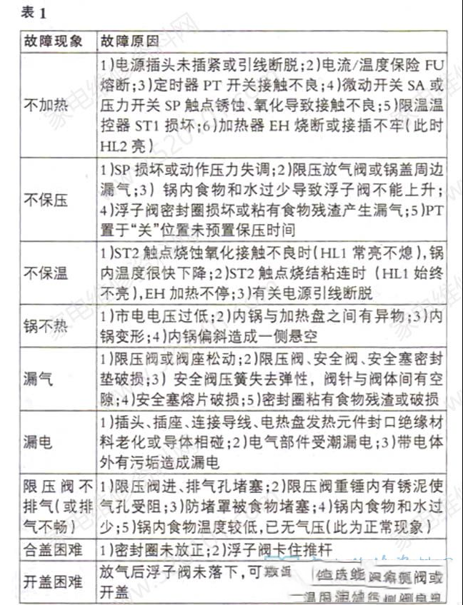

          电压力锅的故障可分为电路和机械两大类,常见故障及原因见表1。
          例1:转动定时器旋钮设置保压时间后,加热指示灯亮,但不计时,定时旋钮不复位。分析检修:加热指示灯亮,表示市电已加至加热器EH两端,定时器PT触点接触良好。不计时,说明定时控制电机M没有逆时针转动,可能是电机两接插件接触不良或电机损坏,测M两端直流电阻为无穷大,正常应为17.2k,说明电机绕组开路。小家电上使用的定时器有发条(机械)式或电动式两种,该压力锅采用电动机控制。用一只KDJ12-8H型250V、15A、0min~60min(原为45min )的电动定时器将其更换后,故障排除。
        例2:接通电源,旋动定时器旋钮设置保压时间后,压力锅不加热。分析检修:如前所述,在初始加热时,电热器有两条供电支路,而两条支路同时损坏的可能性非常小,所以应重点检查供电电路的公共部分。接通电源后,若加热指示灯HL2不亮,可能是电网供电失常、电源插头接触不牢、保险FU熔断、电源引线断脱等造成。FU熔断后,可用RY型250V、10A、185°C电流/温度保险更换,其放置位置与加热盘保持20mm距离;若接通电源后HL2发亮,说明是加热器损坏,该加热器功率为1000W,直流电阻48.4Ω。如阻值过大或无穷大,说明加热器插脚因氧化锈蚀后接触不良或内部开路损坏,应换新品。
        例3:刚加压还未达到限制压力就泄压。分析检修:自动泄压与锅盖漏气不同,锅盖漏气表现为四周有蒸汽慢慢放出,而自动泄压则是在加热过程中,蒸汽瞬间从锅盖四周大量外溢。此故障一般是压力开关 SP损坏或压力调节不当所致。业余调整压力开关动作压力的方法如下,接上一只0kPa~250kPa压力表,在内锅加少量的水加热,待压力为75kPa时(压力开关断开压力和复位压力均为15kPa左右,加上热惯性,断电后压力会升至90kPa),调整压力开关切断电源,此时压力表读数为90kPa(限压压力低值)。等到压力降至60kPa(75kPa~15kPa)时,再使压力开关接通电源,如此反复调整数次即可。
