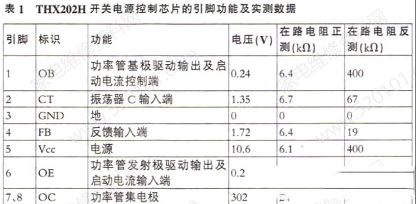

    一台乐邦牌LBC-N20ES型电磁炉,在使用中因溢汤突然出现不通电。电磁炉出现不通电故障,重点应检查正副电源及IGBT管等相关电路。
          用万用表电阻挡测电磁炉的电源线插头两端,有约120kΩ的充放电阻值,保险丝、整流桥、IGBT管均正常,开关电源控制芯片IC901(THX202H )③、⑧脚已短路,该部分电路见图1,THX202H各脚功能及数值见表1 (在路电阻值为500型数字万用表测得,正测时黑表笔接地,反测时红表笔接地,反测①脚、⑤脚电阻值时有充放电现象)。仔细检查,又测出R901( 10Ω/2W )断路,D902( HER204 )正向导通正常,反向却有1kΩ的阻值,其余相关元件未见异常。将IC901、R901换新,用RU2代换D902后试机,故障排除。
