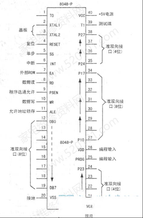

  三、MAB8048H/P微电脑控制电路
        MAB8048H/P是飞利浦80系列微控制器之一,是一种高性能HMOS 8位微处理单片机。在实际应用时,电路图上往往只标注为8048,前后字母不予注明。
        MAB8048H单片机采用先进的NMOS工艺制造,同型号的电路还有MAB8035HL、MAB8049H、MAB8039HL、MAB8050H、MAB8040HL等,它们之间可互换使用,引脚也兼容。
        MAB8048H为1k字节掩膜编程ROM,64k字节RAM。它既是高效的控制处理器又是运算处理器,其指令允许使用者直接置位或复位每一根I/O线以及测试累加器中的每一位。具有多种转移和查表指令,使它们能很好地执行标准逻辑功能。代码为高电平有效。指令的70%以上为单字节指令,其余为双字节指令。有一个8位片上计数器能对机器周期(+32)或外部事件进行计数,也能向微处理器产生中断信号。程序和数据存储容量及I/O能力都能用标准的TTL兼容存储器和逻辑来进行扩展。MA8048H内部框图见图3。
        电路特点:(1)8位CPU、ROMRAM和1/O接口;(2)8位计数器和定时器;(3)片上振荡器和时钟驱动器电路;(4)-级中断:外部和内部计数器/定时器;(5)17个内部寄存器:累加器和16个可寻址寄存器;(6)指令超过90条,且70%为单字节指令;(7)全部指令均是1或2周期指令;(8)容易扩展的存储器和27条I/O线;(9)输入端和输出端与TTL兼容;(10)单一的5V电源;(11)标准和展宽的温度范围为0°C~70°C;(12)44脚小型塑封或柱脚型封装形式。其引脚排列见图4。
       MAB8048H/P引脚功能(后缀字母"P”的为④脚)见表3。
