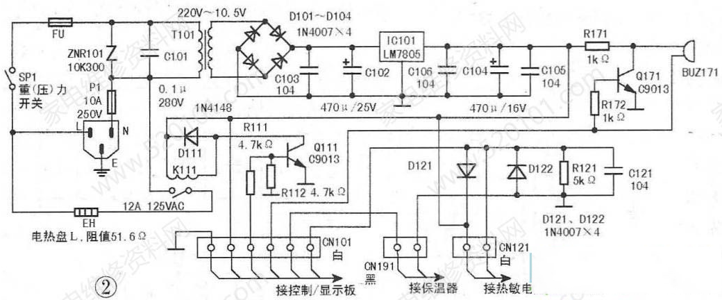

    美的MY-CS60F型电热安全压力锅,采用单片机S3F9454BZZ-DK94控制,如图1所示,特设24小时预约功能,既具备普通压力锅、电饭煲、焖烧锅的优点,又弥补了众锅的不足。为方便维修,笔者依据实物绘制其电源板电路图如图2所示,供维修时参考。
         故障现象1:通电后无任何反应。分析检修:打开底盖,检查发现P1(65°C,温度保险丝)已烧断。更换P1后,测量电源插座N、L两端之间电阻,N、L对E(地)之间无短路,通电试机,一切正常。
        故障现象2:通电后屏显示故障代码“C1”,所有LED灯闪烁,蜂鸣器响个不停,压力锅不能启动。分析检修:参看使用说明书,“C1”表示“底部传感器故障”。经查,CN121上的热敏电阻(75k/16°C)已断路,换新后即可。
        故障现象3:通电后,按键操作、显示、蜂鸣等均正常,但压力锅不能加热煮食。分析检修:经查开关三极管Q111损坏,使继电器K111不能吸合,导致电热盘缺电而不能发热。
          提示:因Q171损坏,BUZ171不能发声。此外,因接插件安装不稳固,插针接触不良、信号传输不畅而引发的“C2.”、C6.”等故障也较常见。

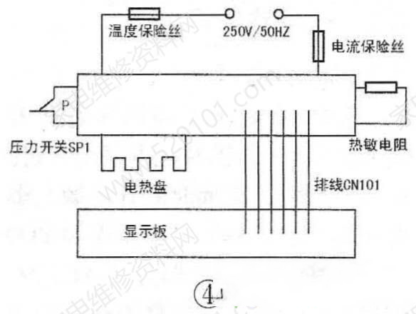

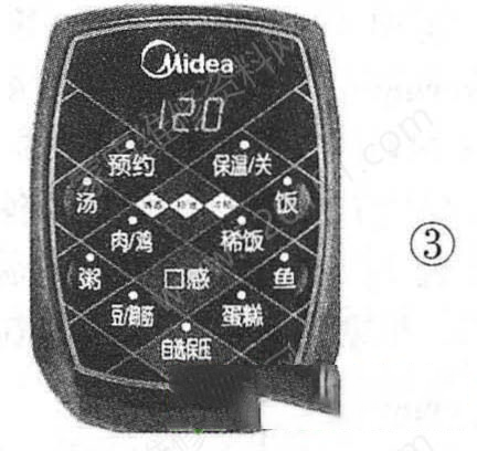

          故障现象4:按动控制盒上的“稀饭、肉/鸡、粥”键(如图3所示),显示不全。分析检修:首先,拧下锅底上的1枚安装紧固螺钉,检查内部连线(该机接线简图如图4所示),发现电源板与显示板之间的6芯排线插拔件CN101有松动移位现象。于是将插针补焊一遍,再涂上拒腐蚀、抗氧化的高压硅脂,重新插牢固后试机,故障排除。
