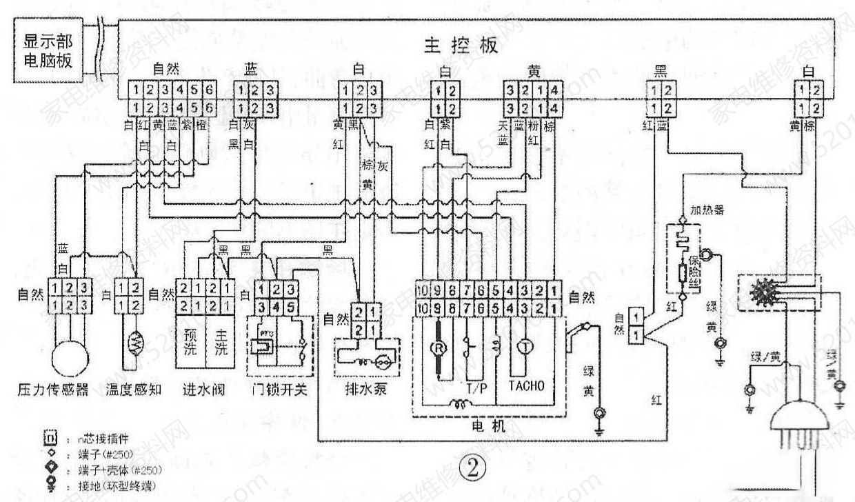

    滚桶洗衣机的工作原理是洗衣桶的底部有水,衣物被提到滚筒的高处,在重力作用下降到水面,与水.面扳打,以此洗净衣物,与波轮洗衣机相比,具有省水及对衣物的磨损率低等优点。正确拆卸是检修全自动滚桶洗衣机必不可少的一项内容。尽管全自动波轮洗衣机的品牌与型号繁多,但内部结构与拆卸方法大致相同,下面以LGWD-N/T80系列(如WD -N80108、WD - T80100、WD -N80100、WD -T80105 WD-N80105等)全自动滚桶洗衣机为例,图解其拆卸过程。LG WD-N/T80系列全自动滚桶洗衣机的外观示意图如图1所示,其线路图如图2所示。拆卸前一定要拔下电源插头,确保切断AC220V供电。

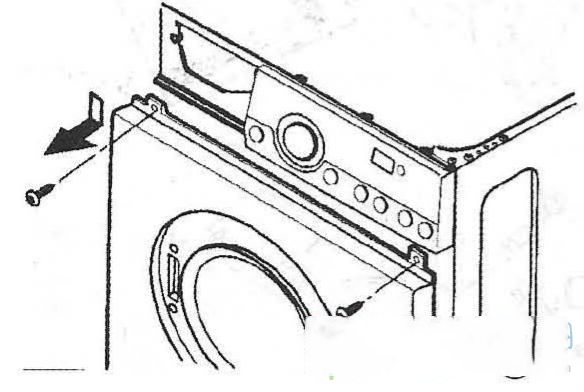

  一、电脑板

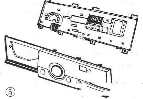

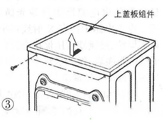

          将盖板后面的两颗螺钉拧下,先向后拉盖板,再向上揭起盖板,如图3所示。拔下电脑板的连线,拉出洗涤剂分配盒,并拧下分配盒处的两颗螺钉,按下顶部的挂钩,取下控制面板,如图4所示。拧下固定电脑板的四颗螺钉,即可取出电脑板,如图5所示。

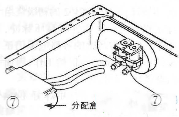

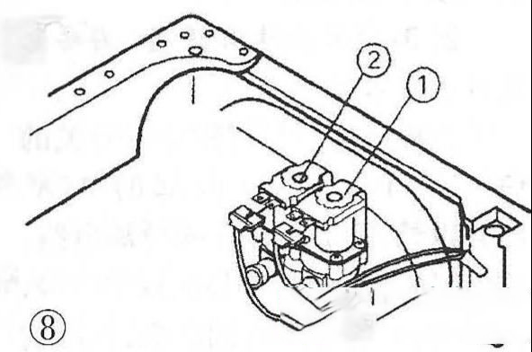

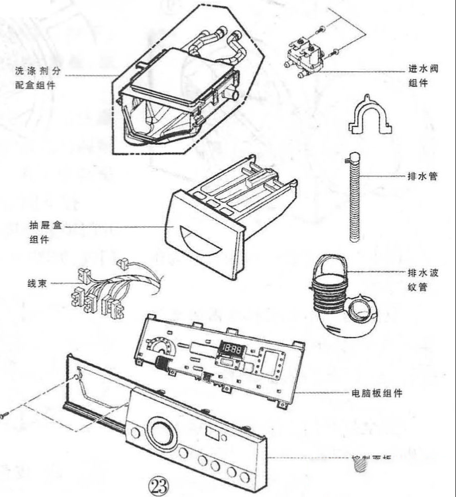

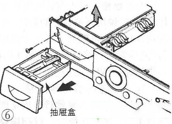

 二、分配盒与进水阀
          拆下顶盖后,按图6所示的箭头方向拉出洗涤剂分配盒,并拧下其固定螺钉。拆下与分配盒相连的通风管与进水盒,如图7所示。拔下进水阀的连线,拧开其固定螺钉,即可取下进水阀,如图8所示。图中“1”为主洗进水阀,“2”为预洗进水阀。
         提示:进水电磁阀线圈的直流电阻为2k~3k。

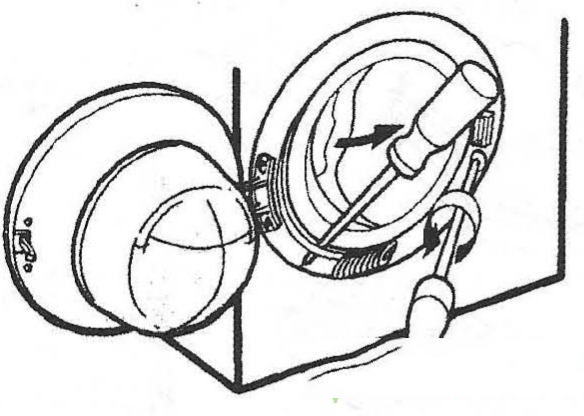

三、门及门密封组件

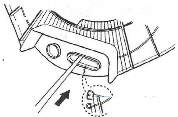

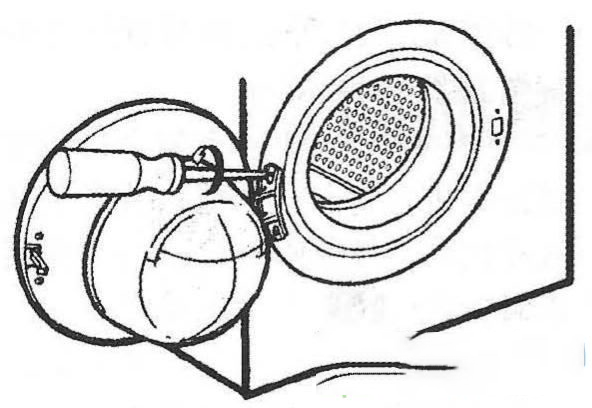

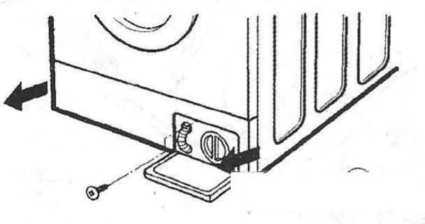

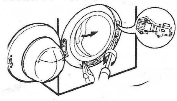

           完全打开门,拧下门铰链上的两颗螺钉,如图9所示。当要移开门组件时,应先抓住外箱体里面的门支架,然后取出。拆下外箱体的密封圈卡簧,并拧下外箱体盖上的两颗螺钉,如图10所示。用小改锥或镊子敲开防踢板盖,拧下其固定螺钉,如图11所示,然后沿着箭头方向拉下防踢板。
          拆下控制面板,并拧下外箱体盖上下两边所有的螺钉,如图12所示。

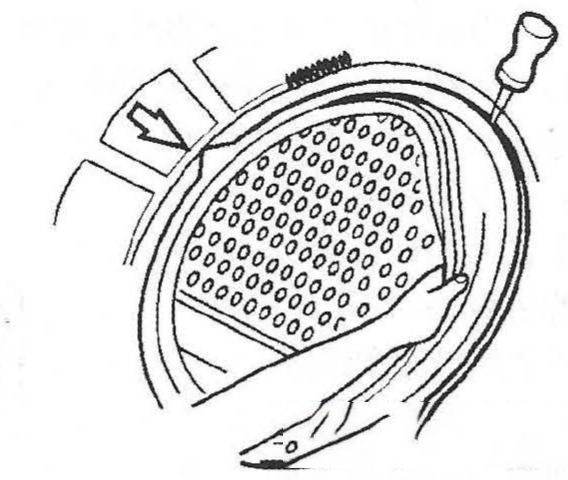

           取下桶外的密封圈卡簧,即可拆下密封圈,如图13所示。安装密封圈时,要确保密封圈的排水洞在下方。
           拧下固定门锁的两颗螺钉,断开门锁的连接线插件后,即可取下门锁,如图14所示。

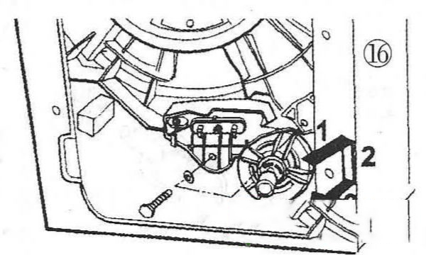

 四、皮 带轮、电机及减振器

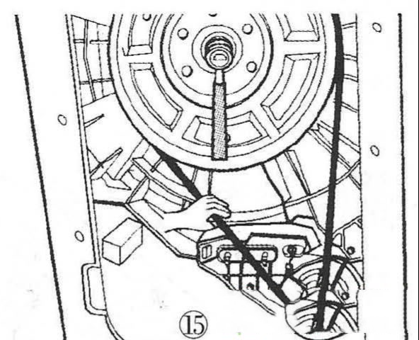

           拆下后盖板,取下皮带,如图15所示,然后拧下固定皮带轮的螺栓,即可取下皮带轮。
           拧下电机支架上的两颗螺钉,如图16所示,然后沿着箭头方向取下电机。重装电机时,要确保电机的安装导管在支架上。
     [提示]正常时,电机引线排插的①、⑤脚间电阻为0.5Ω~1.0Ω,⑤、①脚间电阻为1.5Ω~2.5Ω。

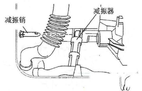

          拆下减振器前,应先拔出减振销,如图17所示。

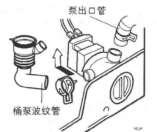

 五、 排水泵、加热器
           拆下排水管及桶泵波纹管,如图18所示,拔下排水泵的连接线,拧下固定螺钉,即可取下排水泵。
           提示:正常时,排水泵线圈的下线电阻为90Ω~180Ω。

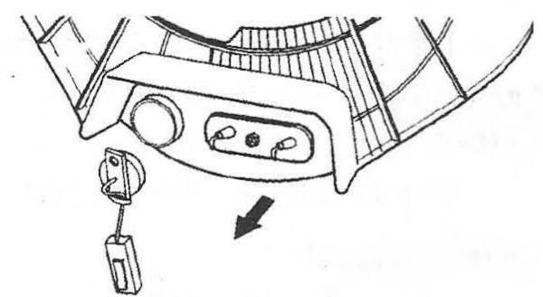

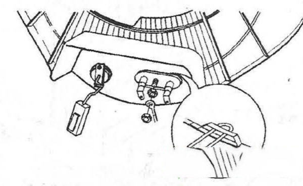

           加热器位于桶底的加热器夹内,如图19所示,拧下其固定螺母,即可取出加热器。安装时,一定要确保加热器的位置正确,并安装到位。
           提示:1.正常时,加热器两个接线端子之间的电阻为10Ω~30Ω。热敏电阻安装在加热器旁边,主要用于检测桶内温度。拆卸时,抓住热敏电阻的支架,即可将其拉出,如图20所示。
           2. 该热敏电阻的阻值随温度升高而减小,温度为0°C~105°C时,阻值为180k~2.5k。 另外,在安装热敏电阻时,应安装在原位置并紧贴橡胶圈。当内外桶之间有杂物时,可拆下加热器,用一根长棒从洞口伸人,如图21所示,将杂物移出。
           为了全面认识全自动滚桶洗衣机的各部件结构,特附上该系列洗衣机的分解图,其控制面板与洗涤剂分配盒组件分解图如图22所示,箱体组件分解图如图23所示,内外桶组件分解图如图24所示。

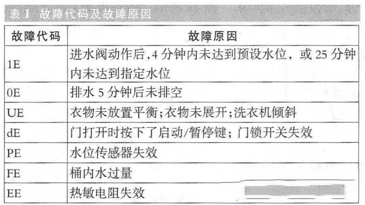

           LG WD-N/T80系列全自动滚桶洗衣机具有自检功能,特附上其故障代码及故障原因(见表1),供实修时参考。
