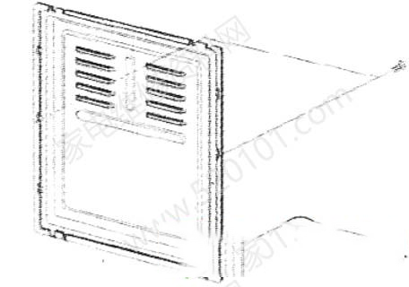

          LG XQB45/50系列全自动波轮洗衣机整机结构示意图如图1所示。拆卸前一定要拔下电源插头,确保已切断AC220V供电。

1.更换电脑板
          先找到按键板两端的螺丝孔,用小改锥或镊子挑起螺丝帽,再用改锥拧下孔内螺钉及两侧的固定螺钉,如图2所示;然后将面板向.上揭起,或向某一侧推动后向上揭起。
           拔下电源板上的接插件,拧下固定电源板的螺钉,即可取出电源板,如图3所示。
