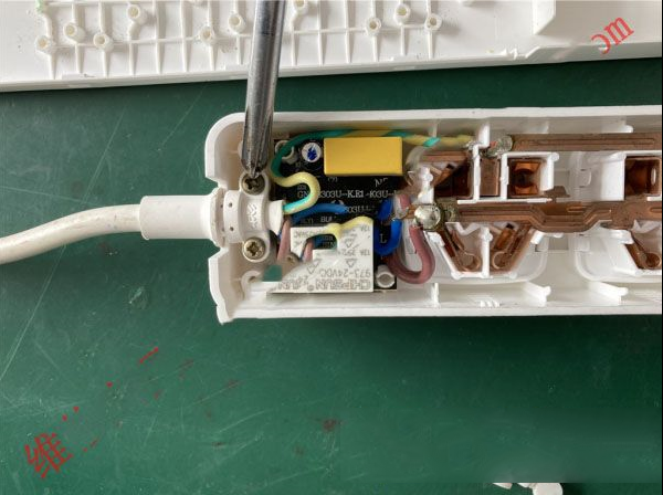

摘要: 前几年发布会时抢了两个公牛GN-B303U插座,其中一个用了几个月就出现按按键没反应现象,找客服说当地没有维修服务需要返厂维修,一想算了自己修吧,打开测量220V~有,24VDC没有,测量R2开路,换了R2故 ...
    前几年发布会时抢了两个公牛GN-B303U插座,其中一个用了几个月就出现按按键没反应现象,找客服说当地没有维修服务需要返厂维修,一想算了自己修吧,打开测量220V~有,24VDC没有,测量R2开路,换了R2故障解决,前两天另一个也开不了机了,这个买回来差不多两年都没用,实际就是比第一个寿命长了点,打开目测R2表面已经焦了,把N零线表皮都烫糊了,换上R2问题解决.
         在此提醒一下各位这个插座拆开状态最好不要开机,插座里L、N铜皮没有固定就那么放着拆电路板时很容易碰在一起,我通电一开机直接把继电器炸了,幸好店里有24V继电器,宏发的质量不比原机的CHPSUN差,CHPSUN某宝也才1元一个。

  就是这个小板了
  取出,更换R2
