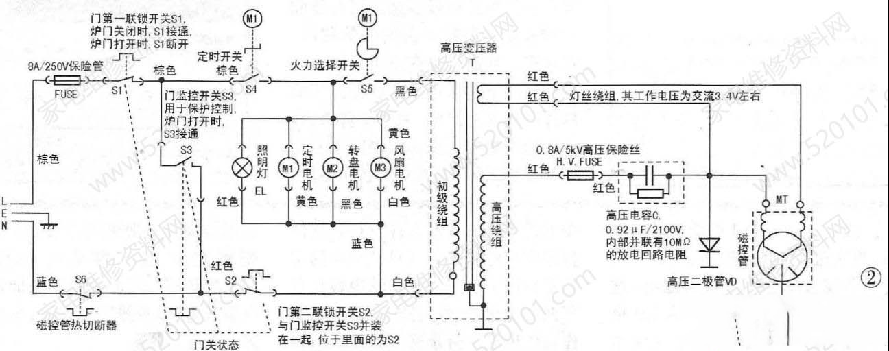

摘要: 格兰仕WP700微波炉内部结构及主要元器件如图1所示,其电路图如图2所示。电控系统通过高压变压器和高压整流器将AC220V电压转换成4000V左右的直流电压,送到磁控管,由磁控管产生2450MHz的超短电磁波, ...
    格兰仕WP700微波炉内部结构及主要元器件如图1所示,其电路图如图2所示。电控系统通过高压变压器和高压整流器将AC220V电压转换成4000V左右的直流电压,送到磁控管,由磁控管产生2450MHz的超短电磁波,通过波导管传入炉腔里。由于炉腔是金属制成的,微波不能穿过,经反射、传导后被食物吸收,引起食物内的极性分子(如水、脂肪、蛋白质、糖等)以每秒24.5亿次的频率高速振动。振动所引起的摩擦使食物内部产生高热,将食物烹熟,从而完成加热过程。
           故障现象1:微波炉无任何反应,照明灯也不亮。分析检修:关上炉门后,检测电源插头两端阻值为∞,说明整机供电电路处于开路状态。打开机壳,经查8A保险管已烧黑,说明该机有短路现象,重点检查风扇和转盘电机的供电电路,发现转盘电机两端的阻值只有几欧姆,其正常阻值应在160Ω左右,这说明转盘电机短路。更换电机和保险管后,故障排除。
          提示:转盘电机损坏很有可能是因盘内食品太多或转盘被卡住,致使电机无法转动线圈发热而短路。另外,烧整机保险管的故障也有可能是由门监控开关S3异常引起。S3应在炉门关闭时断开,炉门打开时接通(此时S1,S2必须断开)。
          故障现象2:照明、风扇和转盘均正常,但不能加热。分析检修:该故障现象说明整机的供电系统基本正常,问题出在S5以后的电路中。经查,高压变压器、高压二极管、高压电容器及高压保险管均正常,当检查磁控管时,发现灯丝两端电阻值为∞,可见磁控管已损坏,换新后故障排除。
    提示:在微波炉中,磁控管的损坏率比较高。磁控管好坏测量方法如下:关机后,先让高压电容放电,再拔下磁控管灯丝的两个插头,用万用表RX1挡测量灯丝的阻值,正常值应小于1Ω;用RX10k挡测任一灯丝引脚对地(金属机壳)阻值,都应是∞,否则表明巳损坏。
        故障现象3:照明、转盘均正常,能加热,但很快就自动停机。分析检修:自动停机是由于磁控管过热,磁控管上的热切断器断而停机保护的,这种情况多数是风扇电机有问题。拆开机壳,发现风扇电机已发黑,用万用表Rx10挡测量风扇电机三个接线端间的阻值均为0,这说明风扇电机已烧毁。更换电机后故障排除。
    提示:当风扇电机烧毁或转速慢时,都会使热切断器保护而自动停机。风扇电机好坏的测量:用万用表的Rx10挡测量,风扇电机白线与黑线之间的阻值应在50Ω左右,黑线与黄线之间的阻值应在250Ω左右。另外,当热切断器的参数出现改变或不良时,也会产生本故障。
