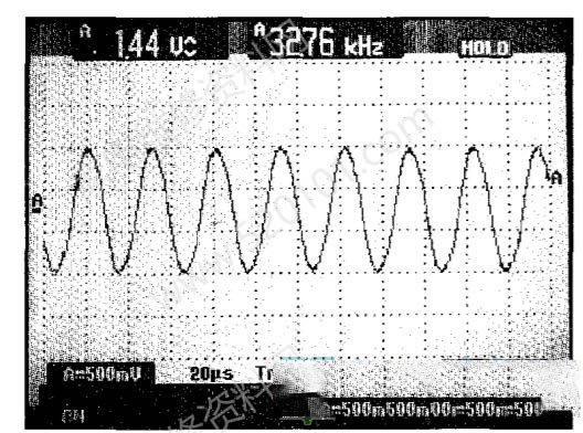

          一台故障机开机无反应, 显示屏无显示。为了求快,决定首先利用示波器对该计数器的晶振进行测试,结果没有测试到时钟信号的波形。用一个新的晶振进行更换,满以为故障即将被排除,但开机故障依旧,难道新更换的晶振也是坏的?再测试新更换的晶振时钟波形如图2所示,这是一个正常的时钟波形。
         该机仅用一节1.5V电池供电,而该波形的峰-峰值却能达到1.44V(见图2上部测试参数的显示),表明新更换晶振的内耗很小,效率很高;频率显示为32.76kHz(实为32.768kHz,因示波器只能显示小数点后两位数)。仔细检查电路,发现C4下部的引脚出现虚焊,再看整块印刷电路板,上面有很多的氧化物,焊点灰暗,存在被腐蚀的隐患。为了不留任何隐患,索性将所有的电容全部换新,所有焊点全都补焊。开机各种功能均正常,故障彻底排除。
