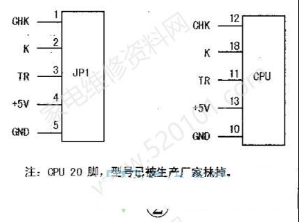

    接修一款松下KL-395A/KL-395B型2000W的数码电磁炉,故障现象为不能加热。拆开上盖、线盘,让我感到吃惊,只见此电磁炉的主板只有120mm x 68mm(实测)大小,散热片58mm x 50mm(实测)大小,与以往修理过的电磁炉主板完全是两回事。直观8A保险管内发黄,拆下主板上的两颗固定螺丝,在线测其全桥D4SB60L( 8A/600V )、IGBT管(KGH25N120NDA )均击穿短路,电路板上与保险管同一线路的铜箔也烧断了。
           拆下已坏的全桥、IGBT管,为了便于检修,将主板高压部分和开关电源部分的电路绘了下来(见图1)。
           本款电磁炉电路设计未装炉面及IGBT管的温度检测电阻,高温怎样反馈给CPU执行保护关机呢(应该是一个缺陷)?而标称2000W功率的线盘直径只有130mm,线径也比一般2000W电磁炉的线小很多,直径只有2mm。线盘内圈的部分线也变色了。用指针表和数字表分别对电路板上相关的元件进行在线(少数脱脚)测试,证明基本完好。         从图1可以看到,主板电路很简单。因CPU被抹去了型号,因而只绘了部分电路图。控制电路设计的是触摸式静电感应开关,这是与笔者以往见过的电磁炉不同的。
           为确保安全使用,笔者对电磁炉进行了小改进。原全桥为8A/600V,作为2000W的电磁炉,其裕量太小,改用GBJ2508G全桥,IGBT管用FGA252120代换,根据电磁炉外壳底板的大空间,加大散热片,为原来的4倍,分别打好固定全桥和IGBT管的孔,均匀地涂上导热硅脂,用螺丝固定好,将散热片对准风扇的出口,确保散热为最佳。
          接着,对控制板与主板的五线连接部分(见图2)复查, 确定无误后,焊好保险管,固定主板,不接线盘通电,蜂鸣器“嘀”的一声响,所有指示灯闪亮后(除电源指示灯外)熄灭,待机,风扇转动,两位数码管灯成双“一”字自上而下移动。按电源开关,蜂鸣器发出检锅声。断电接上线盘加盖放一杯水,3分钟不到,水就开了。断电揭盖,手摸散热片,温度适中,但手触线盘温度很高(风扇停转)应属正常现象。
