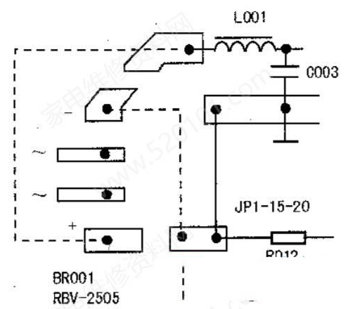

    同行送来一台利奥C18YL型电磁炉,说该机原故障为爆机,经查,功率管、整流桥均击穿,保险管爆裂,+300V滤波电容C003无容量。他在维修时更换了同型号的功率管、滤波电容、保险管,而由于买不到同型号的整流桥(原型号为U15K 80R),就用常见的25A/600V整流桥代换,然后通电试机,电磁炉出现断续加热故障。经多次检查无果,遂转来我店修理。

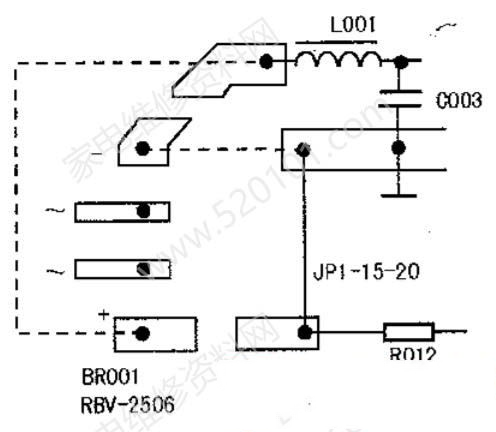

          拆机检查,发现该机原整流桥的接线图如图1所示,而前维修者新换上的整流桥,其正负极引脚与原型号相反,安装时仍利用原孔位,然后割断相应铜箔进行接线,如图2虚线所示。
          经笔者仔细检查,发现图2接线有误,应该按图3所示接线才行。更正接线方式后通电试机,电磁炉正常加热。
        原来图1中所示的JP1-15-20是一根检测电流用的康铜丝,相当于一只阻值极小的大功率电阻。整流桥负极串接该康铜丝后再接地。电磁炉正常工作时,整机电流流经JP1-15-20时产生的微弱电压信号,经R012连接至电流检测电路,构成完整的电流检测回路。
